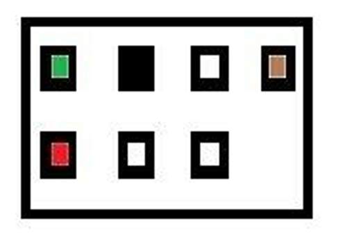

Wenn ich mir das richtig überlege, müsste man den großen Stecker im A8 folgendermaßen aufsplitten:
Alles drin lassen, außer folgenden Kabeln:
Grün - Braun
Schwarz - Weiß
Braun - Weiß
Rot - Weiß
Diese 4 Kabel müsste man nach dem Muster der angehängten Skizze in einen grünen Stecker vom A6 einpinnen.
Die übrig gebliebenen Kabel vom großen Stecker müssen genau so in einen roten Stecker vom A6 eingepinnt werden. Allerdings gibt es beim A8-Sitz mehrere blaue Kabel, die vermutlich für die Massagefunktion sind. Es müsste auch noch ein Kabel zur Steuerung der Kopfstütze liegen. Leider konnte ich deren Belegung beim A6 noch nicht genauer definieren. Das größte Problem wird die Kopfstütze, die beim A6 wahrscheinlich nicht zu belegen sein wird. Vielleicht findet man aber einen Pin, wo es rangehört. Dann müsste man mit der Codierung vom A8 weitermachen.
Für die Sitzverstellung dürften die dicken Kabel "Braun" und "Rot-Schwarz" im roten Stecker zuständig sein. Wenn man die erst einmal anpinnt, müsste der Sitz verstellbar sein.
