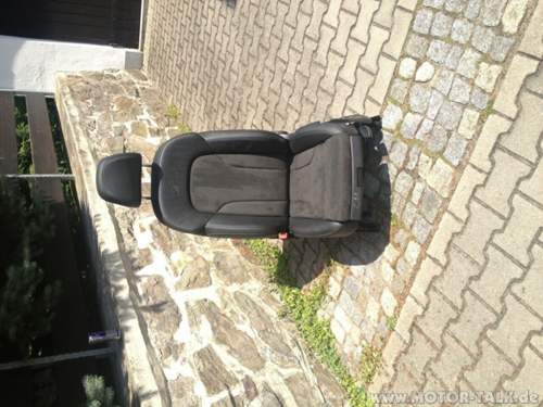

Wie der Zufall es wollte, waren Sitze bei eBay immer nur als Paar zu haben. Also habe ich mir 2 dieser schicken "Ich-kann-alles"-Audi A8 4H Sport-Comfortsitze gekauft. Nun habe ich die Dinger in der Garage stehen und nach einen kurzem Blick und anschließendem Nachmessen wusste ich:
Rein mechanisch passen die Sitze auch in meinen 4G. Der VAG-KFZ-Mechaniker meines Vertrauens meinte nach einem kurzen Gespräch, dass es an sich auch kein Problem ist, die Sitze zum funktionieren zu bekommen, da der Sitz ein autarkes System darstellt. Da es die gleichen Sitze praktisch auch für den A6 4G gibt, sollte sich auch die Massagefunktion via VCDS codieren lassen, was jedoch nicht so wichtig wäre.
Einen Haken hat die ganze Sache jedoch:
Die frisch gekauften Sitze haben natürlich keine Airbags. Auf diese würde ich jedoch ungern verzichten. Daher die Frage:
Passen die Airbags aus meinen aktuellen A6 Sportsitzen in die A8 Sport-Comfortsitze? Da bei VAG sehr viel vorhandene Technik einfach aus dem Regal genommen wird und anderweitig verbaut wird, halte ich das für nicht ganz ausgeschlossen. Teilenummer hab ich leider grad noch keine Zur Hand, allerdings hänge ich mal 2 Bilder an, damit zu sehen ist, um welche Sitze es sich handelt.
Für Hilfe wäre ich wie immer dankbar!

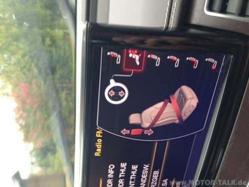

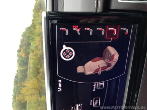

Anbei das Bild von der Einstellung 🙂
Bild 2
vielen Dank, hab ganz vergessen dass im A8 die Gurtverstellung ja auch elektrisch läuft...
