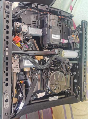

guten morgen. ich hab belüftete sitze liegen, wo allerdings die steuergeräte fehlen. sind das die gleichen wie bei den massagesitzen? oder auch die gleichen wie bei den komfortsitzen ohne belüftung? oder sind die bei allen elektrischen sitzen gar gleich? haben die sitze ein oder zwei steuergeräte? ein bild ist im anhang.
und kann mir zufällig einer die teilenummern nennen, der zwei (oder vier) steuergeräte, die ich benötige? danke schonmal für die antworten!
grüße
Unterseite Sitz
nein die belüftete sind anders ^ die laufen auch über lin
