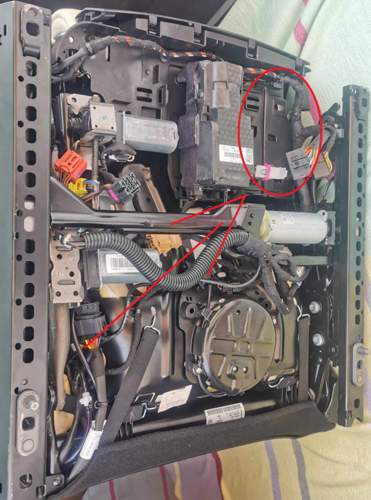

erkennt ihr laut dem bild ob nur ein oder zwei steuergeräte felhen? war deine aussage auf die komfortsitze bezogen, dass die andere steuergeräte haben wir die normalen e-sitze? (wahrscheinlich allein schon wegen beiseitig memory, das gibt es ja nur bei denen) oder meintest du dass die belüfteten andere steuergeräte haben wie die normalen komfortsitze? haben sie die gleichen wie die massage sitze?
fragen über fragen, sorry.
ich denke dass nur hier das steuergerät fehlt, oder? (siehe bild)
404257644-1681817765638405-5866834653266137826-n1
da fehlt ein stg
steuergeräte aller komfortsitze gleich? egal ob belüftet, mit massage oder ohne die beiden features?
es scheint ja folgende zu geben:
- 4G8 959 760
- 4G8 959 760 A
- 4G8 959 760 B
- 4G8 959 760 C
jetzt ist halt die frage welche ich benötige. auf jedenfall hab ich schon rausgefunden dass rechts und links die gleiche teilenummer haben, also da die gleichen steuergeräte verbaut werden. Auf fotos hab ich erkannt, dass komfortsitze ohne belüftung und massage hatten die 4G8 959 760 B verbaut und normale elektrische sitze hatten das 4G8 959 760.
hat den das steuergerät der komfortsitze denn überhaupt auswirkung auf die belüftung und die massage oder hat das damit garnichts zu tun?
Edit: ich hab grad einen Beitrag gefunden, wo einer schreibt, dass er belüftete komfortsitze ohne massage hat und da sind diese steuergeräte verbaut: 4G8 959 760 C
https://www.motor-talk.de/.../codierungen-a6-4g-vfl-t3099811.html?...
trotzdem danke für eure Hilfe
Ein paar Sachen zu den Stg bzw. Sitzen:
Du hast im Sitz zwei Haupt-Stg und je nach Ausstattung auch Subsysteme. Die Haupt-Stg wären Sitzverstellung und Multikontur Stg.
- FS / BFS Stg wird über die Codierung gelöst
- Sitzverstellung hat Komposchutz. D.h. die müssen vom VAG Server freigeschaltet werden, bevor alles funzt. Ohne KS Anlernen gehen nur die Grundfunktionen.
- Sitzbelüftung ist ein Sub-System (vom Memory bzw. der Sitzverstelllung) . Belüftung läuft über den LIN Bus intern im Sitz. Stg ist ein Teil vom Lüftermotor.
- Sitzbelüftung benötigt zwingend ein anderes Klimabedienteil, welches übrigens auch Komposchutz hat.
- Je nach jetziger Ausstattung ist der Sitztausch keine Plug & Play angelegenheit. U.a. muß dort mittels Thermosicherung abgesichrtes Dauerplus, CAN Bus, usw hin verlegt werden.
- Memory benötigt Verkabelung zum T-Stg + entsprechenden Memory Schalterblock und Türverkleidungsteile.
- Massage Stg ist ein Teil vom Multikontur Stg.
- Sitzheizung muß umcodiert werden, da die Speisung und Steuerung jetzt über daß im Sitz verbaute Stg läuft.
- A8 Sitze steuern die Gurthöhe über die Schalter im Sitz. Das muß entweder auscodiert werden oder der Gurtmotor + Zubehör verbaut werden. Letzteres ist definitiv nicht Plug & Play und benötigt Änderungen an der B-Säule im Fzg, um daß zu realisieren, da es diese Kombination im A6_C7 nie gegeben hat.
@Lightningman , wenn du da in dem thema so fit bist - aber meine recherche dass ich die steuergeräte mit der tn: 4G8 959 760 C benötige, damit lieg ich richtig, oder?
Jepp. Index B ist ohne Massage & Belüftung und Index C ist "einmal mit allem Bitte"
Dir fehlt auch noch die Abdeckung 4H0882465 vom Stg.
@Lightningman , also haben belüftete sitze, ob mit oder ohne massage, beide das steuergerät 4G8 959 760 C?
und danke für die tn der abdeckung 🙂
Ja

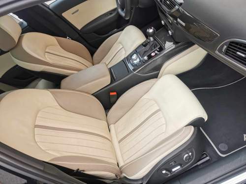

so, zur aufklärung meiner fragen:
ich hatte schwarze komfortsitze (belüftet mit massage) und hab auf audi exclusive bicolour-sitze in lindfieldbeige-alabasterweiß umgebaut. die "neuen" sitze waren allerdings ohne massage und es fehlten die steuergeräte und die seitliche verkleidung inkl. der integrierten schalter. somit bin ich den einfachsten weg gegangen und hab mir von meinem sattler des vertrauens einfach die bezüge der vorderen sitze tausche lassen. dadurch konnt ich die ausstattung 1zu1 austauschen und alles funktionierte wieder sofort 🙂
doch wollte ich meine alten sitze ja wieder verkaufen, was ja, wenn die hälfte fehlt, fast unmöglich ist, oder man müsste sie fast verschenken. also besorgte ich mir die schaltereinheiten mit verkleidung und die steuergeräte. als ich dass dann alles zu recht vernüftigen preisen besorgen konnte, hab ich sie dann auch noch gut verkauft bekommen und war zufrieden den schritt gemacht zu haben.
und hier jetzt noch ein paar vorher nachher bilder
3e22ffbd-c75b-40e2-89f6-eb01063ccb89
83124505-cefd-4f55-b476-19144db5df89
434309705-7352612598163675-3030168922657845968-n
Nur noch zum Verständnis, du hast den neuen Sitzen Schalter und Steuergeräte verpasst obwohl die Technik gar nicht verbaut war ?
ne, ich hab belüftete sitze ohne massage gekauft. hab dann die bezüge dessen auf meine masage sitze drauf ziehen lassen (und meine schwarzen bezüge auf die gekauften). hab dann für diese gekaufen (ohne massage), wo die teile fehlten und jetzt meine schwarzen bezüge drauf waren, steuergeräte und schalteneinheiten gekauft (natürlich ohne massageknopf) um diese zu verfollständigen und wieder als vollständige belüftete komfortausstattung zu verkaufen 😉
