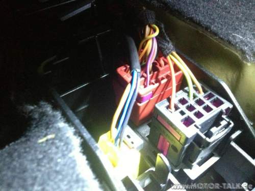

Hallo Jungs,
ich bin immer noch auf der Suche nach dieser ominösen Lila-Ader.
Wie schon geschrieben, kommt die aus dem Sitz und geht auf den roten Stecker mit der Bezeichnung T17m (Fahrersitz) bzw. T17n (Beifahrerseite) und die Ader steckt auf Pin 6. Ich finde den aber nicht in den Schaltplänen, dass kann doch nicht sein.... :confused:
Wo geht die im Fahrzeug hin???
Hier auf dem Bild ist sie gut zu erkennen.
Wer kann bitte bitte helfen...
