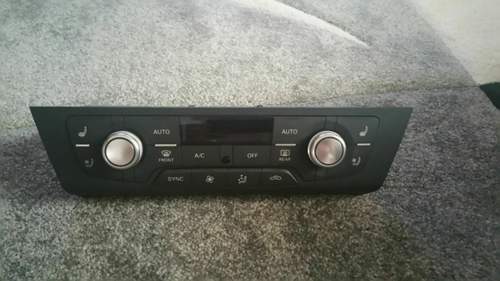

Hey Leute gestern kam das erste teil für meinen Umbau, welches man momentan selten bekommt und selbst momentan in der bucht keins zu haben gibt. Das Klimabedienteil mit Lüftung mit der Teile-Nr. 4G0 820 043 BE für ganze 80€.
So jetzt bin ich auf der aktiven suche nach sitzen und beim durch schauen bin ich auf etwas gestoßen was mich verwirrt. Audi A8 komfortsitze mit 5 Stecker statt 3, kann mir jemand erklären für was die 2 anderen sind, die sah ich jetzt zum ersten mal.
