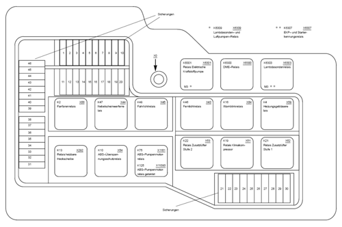

ich habe jetzt stundenlang sämtliche Foren durchsucht.................... jetzt hoffe ich mir kann einer von euch helfen.
Meine Sitzheizung funktioniert überhaupt nicht mehr, auch die schalter leuchten nicht.
Jetzt wollte ich mal das Relais überprüfen aber wenn ich was in Foren finde heißt es überall links hinterm bzw. unterm armaturenbrett. Da finde ich allerdings kein Relais...............
Kann mir einer sagen wo das sitzt bzw. welches Relais es ist???
Schonmal im vorraus vielen Dank

Ich würd erstmal im Sicherungskasten die entsprechenden Sicherungen tauschen (F4,F23).Danach kannste dich immer noch ans Relais ranmachen.
Das gesuchte Relais befindet sich auf der Fahrerseite unterhalb des Lenkrads nach entfernen der Fußraumverkleidung an der linken Karosserieseite bei dem ganzen Kammverbinderkram.hab mal ein Bild angehängt,bei mir sitzt da ein schwarzes Relais mit blauer Aufschrift.

das relais für die sitzheizung ist hellrot und hat glaube ich 4 kontakte. sitzt im sicherungskasten, bei mir zumindest. habe allerdings nachgerüstete sitzheizung, eventuell besteht da ein unterschied zu sitzheizung ab werk?!
lg
shari
Welcher Steckplatz?
Greetz
Cap
Sicherungskasten
dort wo frei war 😛 k19 x51 in der übersicht
unterste reihe, links
in der eba stand "abdeckung aus einem freien steckplatz im stromverteiler aushebeln. relaissockel einseten. relais einsetzen.
also am schalter hab ich keine spannung. Im sicherungskasten hab ich mehrere grüne Relais, ein rotes für ABS und eins braun/orange welches aber auch nicht für die sitzheizung ist.

Wenn es werkseitig verbaut wurde, müsste es, so wie Cap schon sagte, hinter der linken Armaturenverkleidung liegen. Bei mir ist es ein grünes Relais (K9 - Entlastungsrelais). ist das 2 von vorn gezählt.
mfg
Tom
also 12/94 ist er.
Ich gehe stark davon aus das es werksseitig ist aber da unten is definitiv nur das schwarze relais. sieht aus wie auf CAP´s bild.
Schick mir mal per PN (Klick) die letzten 7 Stellen deiner Fahrgestellnummer.Ich würde nachschauen,ob die ab Werk verbaut ist oder ob sie nachträglich von einem der Vorbesitzer eingebaut wurde.
Elektrisch gesehen hat das Relais aber evtl. nix damit zu tun,denn dann sollte immer noch die Schalterbeleuchtung funktionieren,hier klemmts wohl eher am fehlenden Massesignal,deshalb häng ich dir mal den Ausschnitt mit der Sitzheizung ausm Schaltplan an.Wenn du nix damit anfangen kannst,dann vll. einer aus deinem Bekanntenkreis der evtl. Elektriker ist?
