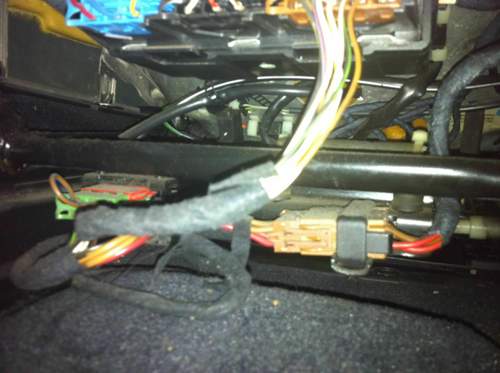

Heute habe ich bemerkt,daß die Heizung im Fahrersitz nicht mehr wärmt. Die Sicherung habe ich kontrolliert.Wäre aber auch auszuschließen,weil es ja nur eine gibt und die Heizung des Beifahrersitzes geht noch.

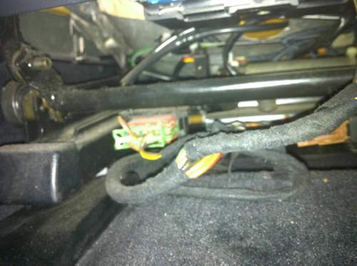

Es gibt also noch zwei Faktoren. Zum einen der Schalter,welchen ich morgen gegen einen anderen tausche. Im Falle,daß dieser eventuell defekt ist,werde ich die derzeit verbauten Schalter untereinander tauschen. Zum anderen gibt es noch die Heizmatte. Wobei ich hoffe diese nicht bearbeiten zu müssen. Ich möchte morgen aber die Matte am Stecker unter dem Sitz auf Durchgang prüfen.
Nur welcher der Stecker ist es denn? Ich hänge zwei Bilder an. Dort ist jeweils ein brauner und grüner Stecker zu sehen. Welcher ist es?

Heute habe ich geprüft wo das Übel sitzt. Leider ist es nicht der Schalter.
Die Heizmatte wird über den grünen Stecker eingespeist,bzw. ist der Stecker vom Schalter kommend grün und ist abführend zur Matte rot.
Die Heizung der Sitzfläche hat einen Bruch. Nun werde ich mir neue Polster besorgen. Demnächst erkundige ich bei einer Fzg.-Polsterei in welcher preislichen Region ich mich bewege. Hoffentlich können die dann auch den Heizdraht reparieren.

Ups wars doch der grüne Stecker unterm Sitzt ?
Die Matte kannste auch abziehen und repariert auf das neue Polster mit Styroporkleber aufkleben.
