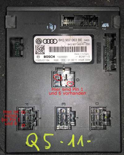

Ich hab ein BE Bordnetzsteuergerät besorgt. Leider sind da am Stecker F (der Rote) die Pins 1 und 6 scheinbar nicht belegt. Dafür hab ich aber gesehen, dass am Steckplatz für Stecker G die Pins belegt sind.
Stimmt mein STG nicht oder muss es evtl an Steckplatz G? Dann brauch ich aber noch ein Steckergehäuse, weil beim jetztigen Bordnetz STG N ist da nichts drauf...
Ok die SHZ muss an Steckplatz G, das ist wohl der T6F Platz. Also brauch ich noch das Steckergehäuse 4F0937731. Das wusste ich nicht. Für was ist der dritte Pin? Muss hier vll doch noch was zum Sicherungskasten?

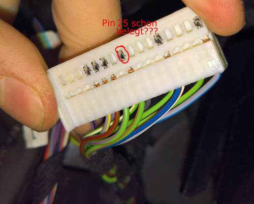

Dann hab ich das Problem mit Stecker B. Pin 14 und 19 sind kein Problem, aber in Pin 25 steckt bei mir schon was drin. Pin 24 wäre noch frei und ist am STG auch mit einem Pin versehen.
Ich habe ein paar Bilder gemacht um die Problematik zu verdeutlichen.
Austattung ist Xenon, Start Stop, Schiebedach mit mechanischen Sline Sitzen ohne SHZ, manuelle Schaltung
Bordnetzsteuegeraet
Pinbelegung
Stecker-b-belegt
Pin 25 muss parallel aufgelegt werden (löten/crimpen). Das ist die gemeinsame Fühlermasse - da hängt auch die Masse vom Außentempfühler dran...
@spuerer schrieb am 17. November 2017 um 23:31:22 Uhr:
Danke für die Info, ich dachte es mir schon fast.
Weißt du auch noch für was der dritte Pin bei T6F (Steckplatz G) ist?
Pin 3 geht an den Sicherungskasten Fahrerseite, dachte allerdings, dass der bei Dir schon da sein müsste...
Leider nicht, der Steckplatz ist beim STG N normal gar nicht mit einem Stecker belegt. Werde am Montag erstmal den Stecker besorgen und dann muss ich noch ne Leitung zum Sicherungskasten ziehen.
Kennst du die Teilenummer für den Crimpstecker am STG? Das Gegenstück am Sicherungskasten muss ich auch noch rausfinden.
N 907 326 03 (bzw. Rep.Kabel 000 979 227) müsste der für den Sicherungskasten sein, der andere müsste dir dein Freundlicher eigentlich sagen können (hab grad kein Zugriff auf einen Teilekatalog)
