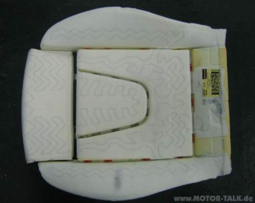

Original geschrieben von MartinSHL
Schenkelauflage ist definitiv nicht beheizt.
Sitzwangen schwanke ich aktuell noch, ob ich es mir nur aufgrund meiner eigenen Körperwärme nur einbilde, oder ob sie tatsächlich lauwarm wird. Von einer wirklichen Wärmeentwicklung an den Seiten ist zumindest nichts spürbar.
Habe zu diesem Thema mal unter den Bezug der Sportsitze geschaut. Es sind sowohl sie Sitzwangen, als auch die Oberschenkelauflage beheizt (siehe Heizschleifen Foto).
Sitzheizung
Sitzheizung-2
Habe zu diesem Thema mal unter den Bezug der Sportsitze geschaut. Es sind sowohl sie Sitzwangen, als auch die Oberschenkelauflage beheizt. (siehe Heizschleifen Foto)
Hi!
Cool! Wie sieht es eigentlich mit der Lehne aus? Die Wangen sollten eigentlich schon auch beheizt sein, oder nicht?
