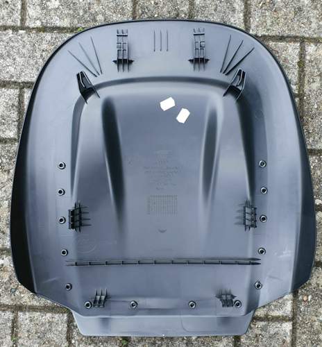

Habe seit einiger Zeit auch so ein blödes Geräusch und zwar Bereich unterer Fahrersitz, gefühlt da wo der Gurt angeschraubt ist, irgendwo da. Beim überfahren von leichten Unebenheiten klackt/knackt es so ähnlich, wie wenn man einen Joghurtbecher eindrückt und der sich zurückverformt. Mit der Ortung der Quelle ist es ja so eine Sache, ich meine aber die untere B-.Säule ausschließen zu können. Es muß die Sitzfläche oder darunter sein.
Jemand einen Tip für mich?
@DVE schrieb am 23. August 2021 um 19:20:40 Uhr:
So ein ähnliches Geräusch hatte ich auch am Fahrersitz. Bei mir war es die Plastik Verkleidung der Rückenlehne die das Geräusch verursacht hat! Ich bin schon fast wahnsinnig geworden von dem Geräusch! Ging bei mir aber auf Garantie ;-).
Danke, schau ich mir mal näher an.
Ich hatte auch schon die Luftkanäle im Verdacht, die die Luft in den Fond pusten, also unterm Fahrersitz. Wenn ich da draufgedrückt habe, klackte das so ähnlich. Hab alles schön gedämmt, aber ohne Erfolg.
Die Verkleidung hab ich ab, bei der Probefahrt konnte ich erstmal kein Geräusch mehr hören, aber das muß ja nichts bedeuten ...
