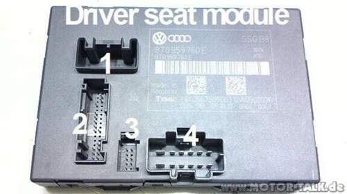

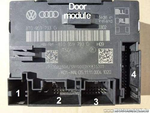

Könnt ihr mir gerade noch bestätigen, ob der Startpunkt bzw. Endpunkt so stimmt?
Start: J386 Türsteuergerät
Stecker: T20f => 20 PINs total
Relevanter PIN: 16
Auf dem Bild No. 2
End: J136 Sitzsteuergerät Fahrer
Stecker: T32g => 32 PINs total
PIN: 3
Auf dem Bild No. 2

Door-module
Driver-seat-module

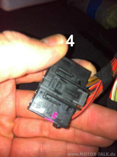

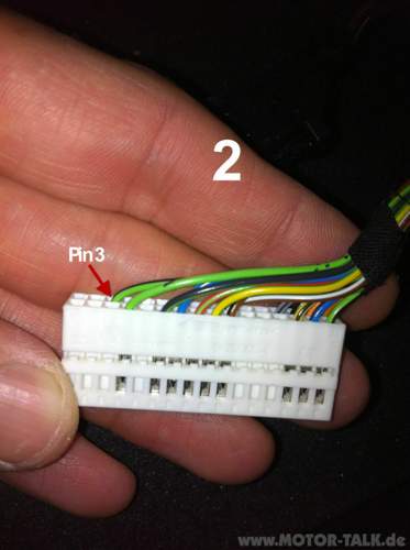

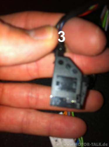

Habe gerade noch mal nen Foto von den Steckern unter Sitz gemacht...
Stecker Nr. 2 ist defintiv der Richtige? PIN3 ist and diesem 32 Poligen Stecker mit nem grünen Kabel und schwarzem Streifen belegt.
Liegt das verdächtige Kabel also schon, oder bin ich auf dem falschen Stecker bzw. falschen PIN?

Du hast das selbe Türsteuergerät verbaut wie ich.
Hast du anhand der geposteten autoscans erkannt? Die Fotos sind nämlich nicht meine stgt sondern nur Beispielstgt.
Erkannt jemand den Stecker wieder? Liegt die Leitung schon? Und kann man anhand der Codierungen sehen ob alle Bits richtig gesetzt sind?
Ich habe es an der Teilenummer erkannt
