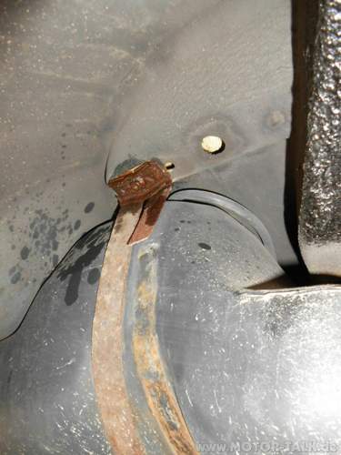

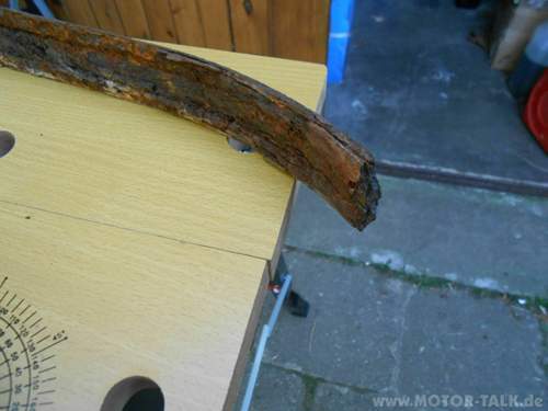

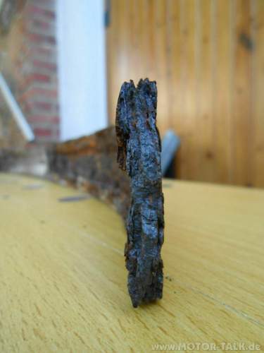

Leute, kontrolliert Eure Tankbänder!
Ich habe das gerissene heute werkzeuglos abgebaut, weil das Gaffertape auf dem dreckigen Tank nicht mehr halten wollte.
Die dunkle Bruchstelle auf Bild 1010 ist der ursächliche Schaden vorn, die silbrigen Metallreste auf Bild 1015 sind das, was vom Tankband am hinteren Ende noch abzureißen war.

Leckere Bilder, Hans 😰.
Wie sieht es denn mit den Halteschrauben aus?
Ich würde mich da bei mir nicht unbedingt ranwagen wollen. 😎
also ich habe Alle kontrolliert und bei einem Passat mache ich die neu, wobei die bei weitem nicht so schlimm ist wie bei dir, liegt aber wohl an den Kilomtern die meine Autos erst runter haben. Am ABT mit seinen fast 500000 mussten alle neu, wobei bei der Limo die Halter meißt tadellos sind, wegen der Abdeckung hinten, die der Variant in dem Bereich nicht hat.

...Wie sieht es denn mit den Halteschrauben aus?...
Da bin ich noch am beten, dass die aufgehen. Habe alles mit Caramba eingesprüht und mache das jetzt täglich, bis die Bänder alle da sind.

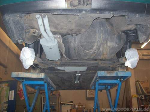

so sah das bei mir auch aus ... 😁
nach dem ausbauen lag oben drauf nur der Rost ... als ich den abgeschlagen habe war nur noch nen Lochband übrig.
