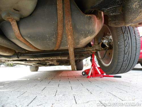

hi, der tank wird ja mit drei bändern gehalten. bei mir ist das mittlere gerissen. soweit ich informiert bin sind 2 gleich. nur welche? rechts und mitte? oder links und mitte?
bei classic parts gibts das "rechte" .
nun bin ich unsicher ob ich das 1x oder gleich 2x bestelle.(falls gleich)
gruß
B3/B4 Limousine:
links = 357201653B
mitte = 3A0201654
rechts = 3A0201654
B3/B4 Variant:
links = 333201653
mitte = 333201654
rechts = 333201654
B3/B4 Limo/Variant syncro:
links = 357201653
rechts = 357201654
im dazugehörigem Fred sind noch PDF´s im Anhang zum Selbstbau als Schablone!

Ich meinte das so wie ich schrieb, er hat warscheinlich Angst drunter zu gucken, da dann noch mehr kommen wird, beim Vari gammeln gerne die Halterschrauben raus 😁
dann sollte es ja doch passen. dann werd ich mir mal 2 neue bestellen, dann hab ich ruhe. war mir nur etwas unsicher welches rechts gemeint ist 🙂
und nein ich habe keine angst unters auto zu schauen, da könnte mir höchstens das provisorisch geflickte tankband um die ohren fliegen 😁
der tank hält auc noch mit einem Band  kann ich aus erlittener  erfahrung sagen
aber  angst kommt auf  das kann ich ebenso bestätigen 😁

gestern ist ein paket von classicparts gekommen mit 2 tankbändern 🙂 , dann werd ich die am we mal tauschen. dienstag bestellt, donnerstag da... das nenn ich kundenservice !!!
Original geschrieben von aixcessive
bei mir  ist mitte und  rechts identisch 😉 ihr meint bestimmt das anders  links
ich hatte aber auch andere mummern links 357201653B und rechts 3A5201654
und passt gut

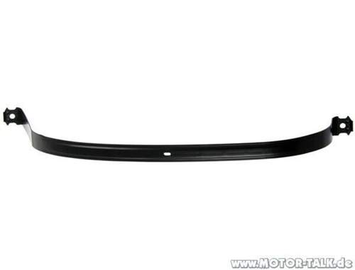

Aus gegebenem Anlass frage ich noch mal nach: die Bänder beim Nasenbär sind die gleichen, oder? 🙄
Edit: Und was ist mit Ronnys Nummer für das linke Spannband:
Spannband links 2 mal
Partnumber Title Price
333201653 SPANNBAND 20.9 Euro
Stimmt die auch?
Dscn0986
Ich muß noch einmal fragen. Für das rechte Tankband wurden jetzt zwei Nummern genannt, die 333 201 654 von Ronny (diese Nummer sagt mir auch mein Autohaus) und die 3A5 201 654 von Eric.
Die 333 201 654 ist bei Classicparts als "Original Neufertigung" für 37,94 € erhältlich, die 3A5 201 654 ebenda als Originalteil für 19,58 €.
Passen die nun beide? Ich möchte nicht gern ein unpassendes Teil bestellen, aber auch kein Geld zum Fenster raus schmeißen, zumal das Teil ja zweimal benötigt wird.
left -> 333201653 SPANNBAND 20.9 Euro
right -> 333201654 SPANNBAND 22.95 Euro
aus VAGCAT . com
Original geschrieben von Ronny & Claudia
left -> 333201653 SPANNBAND 20.9 Euro 32,73 €
right -> 333201654 SPANNBAND 22.95 Euro bei Classic Parts erhältlich
aus VAGCAT . com sagt mein VW-Autohaus
333 201 654 SPANNBAND Original Neufertigung 37,94 € sagt Volkswagen Classic Parts.
Deshalb meine Frage oben: passt 3A5 201 654 für 19,58 € tatsächlich auch?
3A5201654 ist rechtes und mittleres Tankband  für die Limo
Ja, aber Du hast ja geschrieben, dass Du diese Tankbänder an Deinem Variant verbaut hast und dass sie passen. Ging das also ohne Tricks und irgendwelche Umbauten, oder mussten die irgendwie passend gemacht werden? 😕
Irgendwie finde ich zu diesem Thema überhaupt nichts im Netz, außer, dass Rainer eine Limo hat, bei der vom Werk her ein Variant- Tank verbaut war. Vermutlich die "1000 miles edition". 😁
ne das bringst du durcheinander Hans.... 2 Tankbänder sind identisch Limo und Variant. Eins ist individuell. Bei mir war mischmasch, weiß garnicht mehr warum, ist schon lange her. Ich würde die mir heute aus Edelstahl selber machen 🙂

Das Bild von CP gibt auch nicht viel her.
333-201-654-spannband-fb
