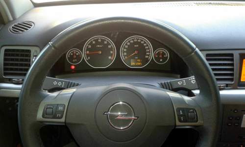

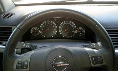

Ich habe glaube den Fehler gefunden, den die Werkstatt gemacht hat und ich glaube die haben das Lenkradschloss bei Nullstellung eingerastet, statt das Lenkrad richtig zu fixieren. Wenn das Lenkrad bei Nullstellung eingerastet ist, kann es sich nicht weiter nach rechts verstellen, aber nach links geht es noch und das ist genau die Stellung was es dann bei geradeaus Fahret nach rechts steht.
Unten mal zwei Bilder, das erste ist die Stellung wenn man auf ebener Strasse geradeaus fährt und das zweite Bild, da ist das Lenkrad bei Null eingerastet und das Stück kann man es noch nach links bewegen.
Das dürfte doch der der Fehler sein ?
Habe auch mal mit dem Op-Com mir die Ist Daten vom LWS angeschaut und der steht exakt auf Null Grad bei Lenkrad Mittelstellung. Bei Geradeausfahrt, steht das Lenkrad 3-5° laut LWS nach rechts und genau diese Grad sind es bei eingerasteten Lenkrad nach links.
20170611-142501
20170611-142600
Hi
Würdet ihr das nochmals Korrigieren lassen, oder lieber so lassen und den Termin am Donnerstag absagen ?
mich würde es stören .... da wird ja nur die Spurstange auf beiden Seiten um denselben Wert verdreht , damit das Lenkrad in die Mitte kommt .
Da Deiner so aber auch sauber geradeaus läuft , ist meine Vermutung , daß ein außermittiges Einstellen der Lenksäule evtl. dazu führt, daß die Servo versucht wieder in die Mitte zu kommen , zu den Akten zu legen .
@ulridos schrieb am 13. Juni 2017 um 18:02:08 Uhr:
Also wenn ich das Lenkrad genau in der Mitte habe, zeigt mir der LWS im OP-Com exakt 0° an und das soll ja so sein.
Wenn ich jetzt gerade fahre, steht es leicht nach rechts und der LWS zeigt 3-5 ° an.
Also müsste die Servo ja jetzt versuchen in Richtung Mitte 0° zu gehen, das macht sie aber nicht und ich kann auf gerader Bahn das Lenkrad los lassen, ohne das er nach links zieht.

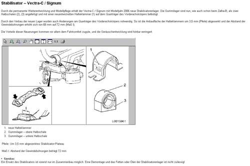

Also ich hatte auch im Letzter Zeit so eine Odyssee hinter mir ....Fahrzeug zog nach Rechts.... Reifen Rechts fuhr sich innen ab!
3 x zum Spur einstellen....keine Besserung
Alles vorn neu gemacht .....bis auf Die Stabilisator Buchsen!
Und als ich Die in Eigenregie gemacht habe war das Problem endlich weg!
Auch die Reifen Fahren sich jetzt wieder gleichmäßig ab! Es war auch definitiv nur Die Linke Buchse.....hier war der Halter gebrochen ....man bemerkte das aber nicht da der Gummi noch dazwischen war!
Das man den Vorderachsträger um 2 cm Falsch einbauen kann geht denke ich Mal nicht....dafür sind Die Löcher nicht groß genug :-)

Sehr interessanter Punkt. Wo war denn der Halter gebrochen? Diese Schelle, die um das Gummi geht? Von der Stabistange gibt es je nach Motor ja verschiedene Dicken und die Schelle ist je nach Baujahr auch noch unterschiedlich lang. In Anhang sieht man, dass es da mal Änderungen gab. Was für ein Chaos :/
Wieviel kann man den Motorträger eigentlich verschieben links-rechts bzw. vorne-hinten?
Wenn ich länger darüber nachdenke, so ist mein Gefühl, dass es nach dem Umbau des Lenkgetriebes/Motorträgers stärker geworden ist als vorher. Dabei müssen ja auch die Stabibuchsen definitiv umgebaut worden sein. Die Federbeine waren anscheinend auch draußen, weil oben hat jmd. Markierungen ans Domlager gemalt. Kann man da etwas falsch machen beim Umbau?
Noch nicht getauscht wurden bei mir: Achsschenkel, Ferderbein, Feder, Domlager, Radlager, Antriebswelle, Stabibuchsen.
Hab mir mal einen Achsschenkel mit Radlager als Versuchsobjekt vom Schrottplatz besorgt. Das Radlager in dem Teil dreht nicht besonders leicht. Hab nur leider keinen Vergleich, wie leicht sowas gehen muss...

Stabilisator-vl-vfl-signum-unterschiede
Bei mir wurde meiner Meinung Nach unglaublich aber war eine Schraube Vergessen !
Dadurch hing der Halter nur an einer Schraube und ist jetzt ein Halbes Jahr später Gebrochen.....ist mir selber aber auch erst nach dem Bruch aufgefallen!
Ich war in Der Zeit nach dem Achsträgerwechsel 3 x Zum Spureinstellen.....
Nachdem ich dann das Lager selbst gewechselt habe zog das Fahrzeug nach rechts und das Lenkrad stand um 10 cm schief!
Da auf mein FOH absolut kein Verlass mehr ist habe ich mir das Werkzeug zum Spureinstellen ins Auto geschmissen und habe so lange eingestellt bis das Auto wieder Geradeaus fuhr und gut! Das Lenkrad steht nur noch minimal schief! (0,5cm) Der Reifen Fährt sich auch nicht mehr ab ....und damit ist für mich Gut!
Und was den Achträger angeht ....der hat führungshülsen!
Selbst wenn man sich anstrengt....den kannst du max. Mit nem cm Unterschied einbauen!
Und das wird mit Spureinstellen wieder ausgeglichen!

Also die 4 Schrauben sind bei mir definitiv an den Stabibuchsen dran. Sturz und Nachspur stimmt auch ungefähr bei mir. Damit muss der Motorträger ja so ungefähr richtig sitzen, oder?
Hat jmd mal ein Bild, wie die Führungshülsen aussehen?. An der Hinterachse habe ich die Langlöcher mal gesehen. Die kann man locker 2cm hin und herschieben.
Ich denke ( betonung liegt auf "denke" !!! ) die Stabibefestigung hat keinen Einfluß auf das Lenkverhalten, da über die Pendelstützen beweglich zur Achse verbunden .....
Wenn der Rahmen um 1cm schief montiert werden kann , kann das nicht mit Spur einstellen ausgeglichen werden ( und hier ist das " denke" wieder weg) ... weil dann ja der komplette Querlenker auch verschoben verbaut ist .... also Nachlauf, Spurdifferenzwinkel und auch RAdversatz verändert werden .......
Stell Dir mal den RAhmen vor der die Achse unten hält und nun schiebst Du den an einer Seite um einen cm nach hinten ..... das ist ja ähnlich einem dauerndem einlenken ... stellst Du nun Spur wieder korrekt , steht ein RAd aber immer noch mehr als 1cm weiter vorn als das andere . Mehr als 2cm weil Du innen am RAhmen 1cm drehst.... das RAd steht aber nochmal 40- 50cm weiter aussen an diesem Hebel .... wandert also deutlich mehr als diesen cm .....
und vor allem dieser veränderte Nachlauf bewirkt unterschiedliche Rückstellkräfte an den beiden Rädern
