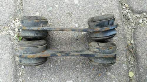

Es gibt Neuigkeiten… Problem gelöst!
Der Signum fährt jetzt perfekt geradeaus. Auch Spurrillen machen ihm gar nix aus. Lenkung wirkt direkt und ist kein bisschen mehr schwammig. Auch bewegt sich das Lenkrad kein Stück mehr nach rechts von allein. Auch nicht bei Bodenwellen.
So zur Auflösung: War jetzt in einer echt kleinen Werkstatt - die haben es aber anscheinend drauf. Erster Kommentar: "Die Vorderräder stehen unterschiedlich weit raus aus dem Radhaus. Da ist wohl was verbogen.". In den Achsvermessungswerten sieht man aber nix. Haben dann die Radikallösung umgesetzt:
- Federbeine vorne neu (Stoßdämpfer, Feder, Domlager, Stabipendel)
- Antriebswellen neu
- Achsschenkel mit Radlager gebraucht vom Schrottplatz
- Stabipendel hinten neu
Vorne links gab es ein Problem mit dem Federbein. Beim Ausbau des Federbeins wurde entdeckt, dass sich bei Entlastung die Feder auf dem Wälzlager bewegt und verkantet. Das ist auf jeden Fall nicht normal. Verdacht: Kolbenstange ist krumm.
Hinten rechts war ein Stabipendel krumm. Hab mal ein Foto angehängt. Man hätte es auch schon eingebaut gesehen, dass es krumm war. Da hat der Vorbesitzer wohl einen ziemlich starken Kontakt mit einem Randstein gehabt und mir das verschwiegen.
Eigentlich sehr traurig, dass 3 Opelwerkstätten, 3 freie Werkstätten und das ADAC-Prüfzentrum die Fehler nicht entdeckt haben. Gerade mit der Vorgeschichte. Dieses „Werkstatthopping“ war zwar sehr sehr teuer – aber ich habe euch ein bisschen was gelernt dabei.

Stabi
Wie die Feder hat sich auf dem Wälzlager bewegt, wie meinst du das?
Getriebeölstand : alles raus und korrekte Menge einfüllem. Waren mal 3,2l ... dann steht das Öl leicht oberhalb der Wellen und es laufen 1-200ml aus wenn man die Welle zieht.
Mengenangabe wurde aber teilweise korrigiert auf (Imho) 2,5l .... dann steht es logischerweise unterhalb der Wellen und es kommt nichts raus.
Wälzlager liest sich als hätte das nicht mehr komplett gedreht und dadurch rutscht dann die Feder auf dem Lager und diese verdreht sich dabei, was dann auch dazu führt, das die Feder das Lenkrad zu einer Seite drückt .
