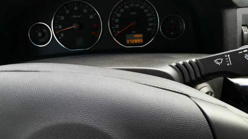

Auf normalen gewölbten Landstraßen sollte eigentlich jedes Auto ganz leicht nach rechts ziehen irgendwann. Wie lange lässt du denn das Lenkrad los?
Kannst du nach links und rechts gleich viele Umdrehungen des Lenkrades machen? Es könnte sein, dass das Lenkgetriebe nicht ganz in Mittelstellung sitzt.

Wenn ich das Lenkrad auf einer geraden oder leicht nach rechts geneigten Straße loslasse, stellt es sich sofort von allein ein bisschen nach rechts. Das sieht nicht viel aus, bewirkt aber, dass er so nach 60-80m die Spur gewechselt hat. Hab mal ein Bild dabei. Beim Rückwärtsfahren stellt sich das Lenkrad auch gleich dieses Stück nach rechts. Ist die Straße nach links geneigt, fährt er gerade.
Also links und rechts Einschlagen des Lenkrades geht ungefähr gleich viel. Kann das aber nicht genau messen.

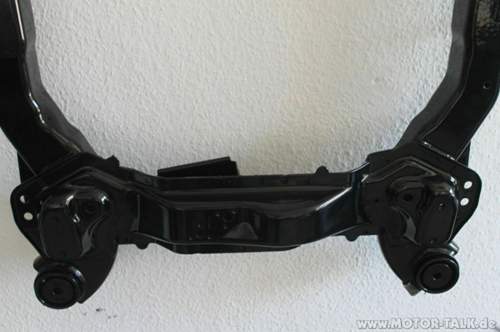

Das Lenkgetriebe wurde vor 2 Wochen gewechselt, zusammen mit dem Motorträger. Vorher zog er auch schon nach rechts. Ob es genauso stark war wie jetzt, kann ich nicht sagen...

Oder das ganze LG ist versetzt eingebaut, es gibt Autos, bei denen das Langlöcher sind. Da ich beim Signum aber noch keins gewechselt habe, weiß ich nicht, ob das bei dem auch so ist.
Also Langlöcher sind es glaube ich nicht. Am Motorträger sind sie jedenfalls rund...
