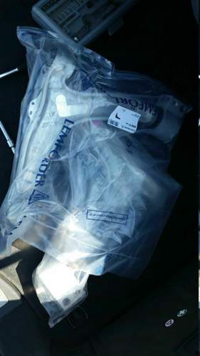

So neue Querlenker besorgt und fertig zum Einbau. Die Gummilager sehen aber schon ein Stück anders aus als die eingebauten. Die Spannung steigt 🙂
Allerdings frage ich mich wie der ADAC auf eine Differenz von 2cm kommt bei dem Radversatz (Felgenhorn-Felgenhorn). Hab nochmal gemessen und komme auf 2mm..

@felix81 schrieb am 3. Juni 2017 um 14:40:30 Uhr:
Kostenpunkt für die Lemförder?

@MrGenovese: Die Lemförder kosteten 181€ pro Stück.
