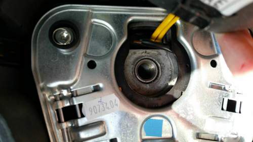

So dann habe ich heute endlich mal den Airbag herunterbekommen. Man brauchte mehr Kraft, als ich mir zuvor getraut habe... Und welch Überraschung, das Lenkrad war um einen Zahn nach links versetzt (siehe Bild). Ich habe es jetzt richtig einen Zahn nach rechts aufgesetzt, dass die Markierungen übereinstimmen. Jetzt muss man die Spur natürlich neu einstellen, weil das Lenkrad nach rechts steht beim Geradeauslauf. Dann wird sich der Unterschied links-rechts an den Spurstangen wohl angleichen. Die Hoffnung ist, dass dieser Vorzug des Lenkrades 3 Grad nach rechts die eigentliche Mittelstellung sind... Schauen wir mal, wie das weitergeht..

ich bin gespannt .... das ist ja schon mal nahe an meiner Vermutung dran .....
30 Jahre Erfahrung ist nicht immer gut.... da kommt dann leicht die Einstellung ( haben wir immer so gemacht" und technische Neuerungen werden ignoriert.
und natürlich gibts schon immer eine Neutralstellung der Lenkung .... ein Versetzen des Lenkrades führt immer dazu, dass man zu einer Seite weiter einschlagen kann als zur anderen ..... gilt auch für uralte Autos .... da ohne elektrische Probleme , aber dafür evtl schleifende Räder an Innenradhäusern an einer Seite ....
Hallo, von wem würde das Lenkrad denn versetzt montiert? Das ist Pfusch hoch drei! Handelt es sich evtl um ein Unfallfahrzeug und es sollte etwas vertuscht werden?
Ich kann mir beim besten Willen nicht vorstellen das der Signum damals so vom Band gelaufen ist!
MFG
nö.... der Pfusch wird bei ner Achsvermessung passiert sein ..... nicht aufgepasst und nach der Vermessung stand das Lenkrad schief ..... und statt neu Vermessung wiird das Lenkrad versetzt .... und so was passiert (leider) laufend .....
