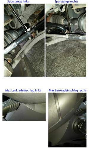

Ich habe jetzt mal den maximalen Lenkeinschlag links-rechts angeschaut und Bilder erstellt. Der Lenkeinschlag ist jeweils etwas unterschiedlich. Nach rechts geht es etwas mehr - und zwar ungefähr soviel, wie das Lenkrad immer von allein nach rechts möchte. Die Spurstangen sind links und rechts auch unterschiedlich weit herausgedreht. Unterschied an Spurstange etwa 4-5mm. Ist das noch akzeptabel, oder ist da schon etwas faul? Bilder anbei...
Wie kann man denn feststellen ob der Achsträger richtig und nicht etwa verschoben eingebaut ist? W!ldsau sagte, "Einfach den Abstand von den großen Löchern (in der nähe von den Klötzen wo man das Auto anhebt) zum Vorderachskörper Bezugspunkte messen." Welche Löcher sind denn da gemeint? Vielleicht sieht man das auf dem 2.ten Bild. Ich weiß, dumme Frage *duck

Die Spurstangen sehen mir doch sehr aus der Mitte heraus aus und würde meine Theorie stützen ....

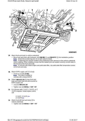

Mir bleibt wohl nicht viel übrig, als durch eine Opel-Werkstatt den Einbau des Achsträgers mit deren Hilfslehre überprüfen zu lassen. Wie lange wird das dauern? Der Hilfsträger hat ja laut TIS so Abstandshalter. Geht das in eingebautem Zustand oder müssen Teile weggebaut werden?
Für mich ToDo: Nachschauen ob das Lenkrad versetzt wurde. Wenn der Airbag nur abgehen würde. Habe es mit schmalem Schlitzschraubenzieher versucht. Aber irgendwie bin ich zu blöd.
Ich hätte ja gar nicht gedacht, dass man den Achsträger überhaupt schräg einbauen könnte bei 4 Schrauben. Aber anscheinend sind die nicht fix 😉
Danke für eure Hilfe
Hilfsrahmen-motormontage
Hmmm das mit dem Hilfsrahmen lese ich zum ersten Mal.... aber man lernt ja nie aus.
Niemand von den Kupplungstauschern von denen ich gelesen habe hat so ein Ding benutzt.
Moin,
und das ist völlig normal. Nur wenn Lenkrad/Lenkgetriebe mittig verbaut sind und keine Nebenagregate im Weg hat man nach links/rechts den gleichen Lenkeinschlag sprich Wendekreis.
Diese Baustelle kannst Du getrost schließen 😉

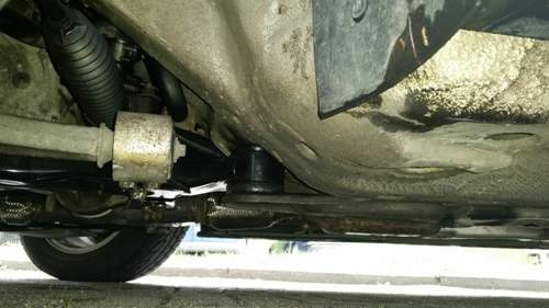

Moin Moin, wie sieht es denn mit den Reifen aus, sind die evtl schief abgefahren? Bei mir war der rechte Hinterreifen innen schief abgefahren, das Lenkrad zeigte nach Links und zog auch nach Links. Ein einstellen des hintren rechten Querlenkers behob das Problem, Auto läuft gerade aus und das Lenkrad steht jetzt grade, Reifen auch gut!
Ein Verstellen des Sturzes an der Hinterachse beeinflusst auch den Geradeauslauf!!!
Nach Verdrehen dieser Schraube nach rechts (Bild) am rechten hinteren Querlenker wurde das Problem gelöst! Es ist eine Exenterschraube mit dem der Sturz verstellt wird, gibt es auch auf der Linken Seite!
Vielleicht sollte bei Dir da mal nachgeschaut werden!
MfG, vectrahans
@vectrahans schrieb am 19. April 2017 um 04:25:49 Uhr:

Moin nochmal, wie gesagt habe ich nur rechts den Querlenker bewegt, da dort der rechte Hinterreifen innen schräg abgelaufen war, zum Glück an den älteren Winterreifen und nicht an den neuen 225 45 18 Sommerreifen!
Die Schraube wurde ca. von 9:00 auf 11:00 Uhr verdreht! Das Bild zeigt die Schraube noch auf 12:00 Uhr, ist ein älteres Bild!
Auf jeden Fall wird der Geradeauslauf damit stark beeinflusst!
Von der linken Schraube hab ich auch noch ein Bild die noch in der Original Stellung steht, hatte ich vor einem Federwechsel so gezeichnet, von der jetzigen Stellung rechts mach ich noch mal später ein Bild!
Man sollte vorher auf jeden Fall die Schrauben und Mutter ordentlich mit WD 40 oder Cramba einsprühen und einwirken lassen, erleichtert das lösen der Schrauben!
