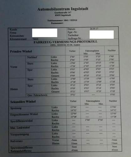

So ich habe jetzt mal ein paar Vermessungsprotokolle angehängt. Mit den neuen Stoßdämpfern und Querlenkern ist die das Heck gleich mal 2cm höher als vorher. Status unverändert - Lenkrad bewegt sich nach rechts, Fahrzeug zieht nach rechts.
2 Protokolle sind von Opel, das letzte von Bosch (heute). Sind die Werte denn soweit okay?
Was mit auffällt - bei den Opelprotokollen schwankt der Radversatz und Spurweitendifferenz erheblich zwischen den Messungen. Auf der Boschbühne ist der Radversatz sehr klein angegeben dagegen.

solltest im Bosch noch Deine Daten entfernen 😉
Die Werte passen doch soweit ... der Radversatz ist einmal 4und einmal 5mm ... ohne Nachkommastellen .... und bei Bosch in Grad angegeben
Danke 😉
Die Ursache ist damit weiter offen. Könnte es an den Federnbeinen / Federn /Achsträgern liegen?
