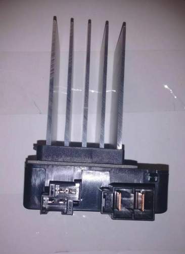

Mahlzeit. So habe das Teil jetzt eingebaut, der Lüfter läuft kurz an, und geht dann wieder aus. Und die beiden Lampen am Bedienteil blinken.
Habe gelesen das im Dachhimmel auch noch 2 Sensoren sitzen, wenn diese verdreckt sind taucht dieses Problem auf?!?
.. unter Anderem ... nicht nur .... solange man keine OBD-Auslesemöglichkeit hat, so nicht weiss ob tatsächlich die Dinger 'involviert' wären ...könnte man natürlich diese "Stauluftsensoren (link oben / rechts oben) mal säubern - u. Umst. ausbauen .... ginge evtl. auch mit dezent (!!!) eingesetztem Staubsaugen, nahe deren Öffnungen im Dachhimmel (wenn man die Haltegriffe dort abbauet und diesen Mini-Gittereinsatz abzieht (siehe Infos gierzu via der SuFu , gibt da natürlich auch Fotos 😉😛 )Zitat:
@patty1971 schrieb am 18. August 2021 um 14:26:07 Uhr:
....Lüfter läuft kurz an, und geht dann wieder aus. Und die beiden Lampen am Bedienteil blinken.
< huch .. wieso ist nun Alles in 'bold' dargestellt ? :-/ >
Wundert mich - du hast ja einen neuwertigen Gebläsemotor UND nun auch einen neuwertigen Regler.
Hast du sicher den Richtigen mit derselben Teilenummer? Der V70/S70-Regler sieht sehr ähnlich aus, glaube ich.
Auch die Stecker sind alle angeschlossen?

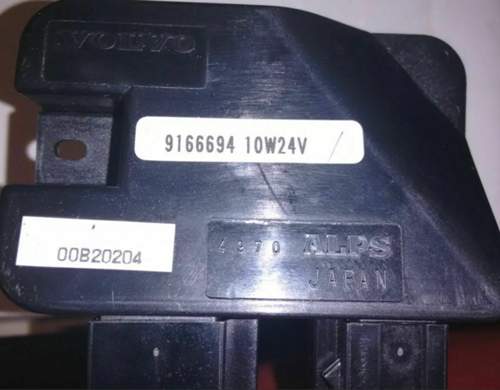

Also das Lüfterrad dreht ohne Probleme. Wenn ich es direkt anschließe läuft er durch. Ok, ich verrate es, es ist der Widerstand vom Nachfolge Model V70 /1, Volvo Nr. :9166694. In dem Thread wo das behandelt wurde hatten wohl einige Glück das er bei ihnen funktionierte.
Ich habe einen gefunden, allerdings halte ich diesen nicht für ein Neuteil, obwohl er so angeboten wird.
@patty1971 schrieb am 19. August 2021 um 09:02:35 Uhr:
Also das Lüfterrad dreht ohne Probleme. Wenn ich es direkt anschließe läuft er durch. Ok, ich verrate es, es ist der Widerstand vom Nachfolge Model V70 /1, Volvo Nr. :9166694. In dem Thread wo das behandelt wurde hatten wohl einige Glück das er bei ihnen funktionierte.Ich habe einen gefunden, allerdings halte ich diesen nicht für ein Neuteil, obwohl er so angeboten wird.

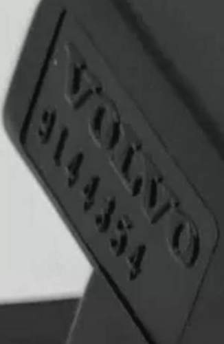

Hi, der Typ dort fotografiert einen ......354er ... und die ....354er Packung, die 'optisch nachgetuned' auf ....932 lautet - und bietet angeblich einen ....932 zu 99EUR an ?!
Hat er keinen ...932er, oder ist nur zu faul (siehe mein Kommentar) den zu Liefernden ...932er zu fotografieren ?

klick1 sicher neuer ....932er ;-)
klick2 evtl. hattest Du diesen " V70/850 Vorwiderstand = egal "Thread gelesen ? ;-)
Du hast Recht! Ist mir erst gar nicht aufgefallen, aber nachdem ich das Bild gezommt habe sieht man es. Hatte ihn ja angeschrieben, das es kein Neuteil ist. War ja erst als Neu deklariert. Dann hat er es auf gebraucht geändert. Aber das mit der Nummer grenzt ja schon an Betrug...
Mal eine blöde Frage. Worin besteht der Unterschied zwischen dem 354 und 932? Beide werden bei Skandix für den 850 angeboten?
Steht ja eh dabei... Lies das Kleingedruckte! (der Skandix-Screenshot unten zeigt alle Regler für den 850)

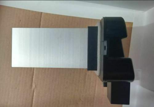

Ich bleibe dabei: Nachhaltiger und wesentlich billiger wäre es, den Leistungs-Transistor zu erneuern, dann hast du quasi ein Neuwertigs Reglerteil für ein paar Euro. (Preis des Transistors)
Wenn du das einem halbwegs talentierten Löter gibst, dann tauscht der dir den Transistor in nicht mal 10 Min. aus. Das ist überhaupt keine Wissenschaft.
Selbst wenn es (wieder Erwarten!) dann nicht funktionieren sollte, sind nur ein paar Euro weg und die 10 Min. Arbeitszeit. Das wäre mir den Versuch allemal wert.
