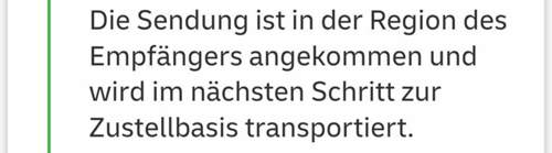

Mahlzeit. Kann leider noch nicht Berichten, da DHL es seit 3 Tagen nicht schaft mir das Paket zuzustellen. Habe heute dort angerufen und Theater gemacht...
…dann haben die das Päckchen womöglich verbummelt…
Gruß Didi
