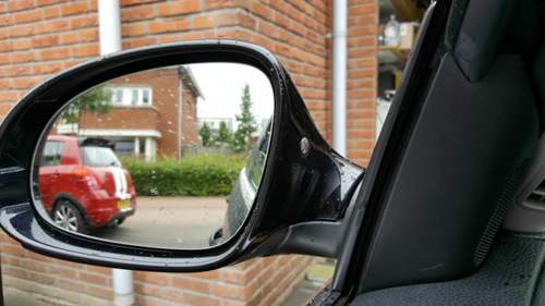

Hier ist B6 Forum, Du sprichst vermutlich vom B7. Wie schon gesagt ist im B6 Spiegel m.E. kein Platz dafür, im B7 natürlich schon. Ich hatte die B7 Side-Assi-Spiegelkappen da und glaube daher nicht, dass das mit Dremel gut wird. Die sind auch recht teuer, hab meine, da im SideAssist Set übrig wegen B6, auch noch gut verkaufen können.
Meine Idee ist um ein 1w LED im b6 Spiegelkappe ein zu bauen.

Was ist an den Löchern so schwer? Sollte doch dremelbar sein...

@SurfaceCleanerZ schrieb am 31. Juli 2016 um 22:42:56 Uhr:
Das ist kein einfaches Loch, da ist ein Absatz drin.
So habe ich es heute gemacht.
Ok, das sieht doch gut aus! Vielleicht etwas klein?
du meinst also, das ist nicht möglich, die reinzudremeln? Will ja keinen Wassereinbruch im Spiegel!

"Gehen" geht natürlich immer, Original ist da ein "Absatz", damit das LED Teil einrasten kann und noch schön aussieht. Mit Dremel würde ich das dann vermutlich bündig einkleben, das sieht dann auch gut aus.
PS: Wasser kommt da doch eh rein.
@wk205 schrieb am 11. aug. 2016 um 17:34:35 Uhr:
Ist ein 13mm 120° Linse. Mit ein 1W Power LED genug Licht raus.
