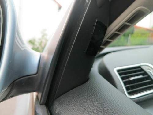

Irgendwer wollte sehen wie ich das befestigt habe.
Da steht alles, was ich weiß:
http://bronken.de/sideassist/

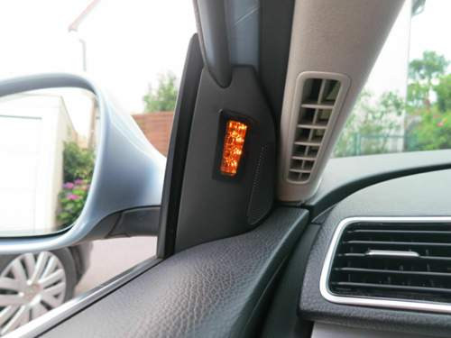

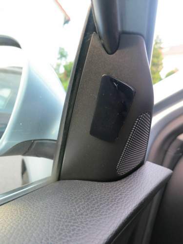

Da ich kurz vorher auf abblendbare und elektrisch anklappbare B6 Spiegel umgestiegen bin, gefielen mir die B7 Spiegel auch nicht :-). Hab die LED Dinger (sind schon groß) dann in den Hochtönern "untergebracht".
Haben Sie ein Photo?
Im hochtöner gibt es ja wenig Platz.
Stimmt, da muss der Dremel auch ran. Wollte es erst analog zum B7 Spiegel irgendwie irgendwo im B6 Spiegel versuchen, aber da ist gar kein Platz für.
Img-4972
Img-4971
Img-4966
Sieht gut aus. Meine Idee war um ein 1W Led (Rot) ins Spiegelhaus ein zu bauen. Mit ein Constant Current Source (CSS). Aber ein 1W Power Led braucht so viel Strohm das das wirklich heiss wird. Viel CSS sind nicht efficient.
Die Teile kosten mit ca. 30€ ja nicht die Welt. Für einen "Innenverbau" kann man die evtl. sogar auseinandernehmen, dannn sinkt der Platzverbrauch vermutlich auch noch mal.
