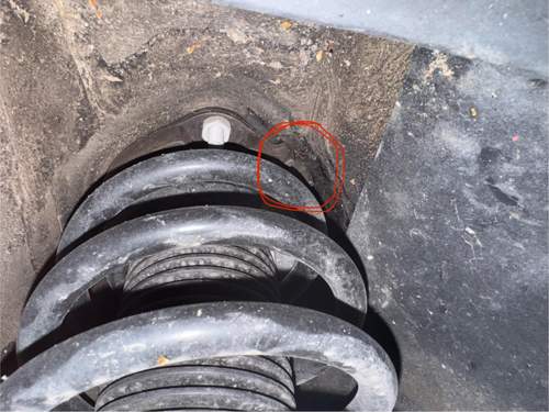

Hallo habe ein federbruch gehabt rechts domlager und rechte Feder wurde gewechselt aber wenn man mit 20-30 km/h fährt und lenkt knurrt und knackst es noch was kann es sein ? Laut Mechaniker passt alles wir wollen mit dem Sharan in den Urlaub fahren und er soll es keine Probleme machen

Welches Baujahr und welchen Kilometerstand hat denn das Fahrzeug?
Wurde nur die rechte Feder und das zugehörige Domlager gewechselt?
Kommt das Knacken/Knarzen aus Richtung der „ausgetauschten“ Teile?
Habt ihr nach einem Querlenker,Spurstangen oder so nachgeschaut?

Werf bitte mal einen Blick in den Radkasten und schaue von unten auf das Domlager.
Befindet sich die Markierung (eckiges Gummiteil) des Domlagers auf der rechten Seite (siehe Foto)?
Domlager Einbaulage
