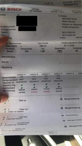

mein Sharan hat folgenden Problem:
Motor startet erst nach über 5 Startversuchen. Dann läuft der Motor auch etwas unruhig. man konnte aber halbwegs normal fahren. Haben uns deshalb auf den Heimweg gemacht. Unterwegs war es aber so, dass in bestimmten Situationen beim Beschleunigen das ganze Auto heftig durchgerüttelt wurde.
Auslesen mit einem günstigen OBD2-Stecker brachte mich nicht weiter, da es einige Fehlercodes gab. Hab dann einen Bekannten mit VCDS gefragt, der folgende Fehler ausgelesen hat. Vom Kilomterstand beim Setzen des Fehlers kommen eigentlich nur die Fehler in Frage, die bei 287xyz km gesetzt wurde, da das der Zeitpunkt ist, an dem der Fehler auftrat. Das wären aber Climatronic und Zentralverriegelung. Bei beiden kann ich mir nicht vorstellen, dass diese Fehler die Ursache sind. Von den Sypmtomen, die hatte ich zuerst P0469 in Verdacht, aber dieser wurde vor über 30 000km gesetzt, als der Wagen noch nicht mir gehörte. Und bis vor knapp 500km gab es keinerleich Probleme mit dem Motorstart oder unruhigem Motorlauf.
Nach dem Löschen aller Fehler kam auch nur der P0469 wieder, alle anderen bleiben aus, auch nach dem Motorstart nach zig Startversuchen.
Oder kann es eine Ursache geben, die keinen Fehlercode setzt?
Weiß mir gerade absolut nicht weiterzuhelfen und bin für jede Hilfe dankbar.

Habe eben den Kostenvoranschlag bekommen.
Nach Ultraschallbad sind die Rücklaufmengen noch i.O., aber zwei von ihnen an der oberen Grenze.
Allerdings sind bei allen vier die Düsen blau angelaufen, was auf eine thermische Überlastung hindeutet.
Mögliche Ursachen seien:
- Dieseltuning
- Falsche bzw. nicht zugelassene Beimischung zum Kraftstoff
- Motoröl im Ansaugtrakt, Dichtheitsprobleme
- Ölverdünnung
- Undichttigkeit an der Brennraumdichtung durch falsche Montage
Empfohlen wird ein Austausch aller vier Injektoren. Kostenpunkt von knapp über 1200€.
Grundsätzlich stellen sich mir folgende Fragen: Kann es sein, dass die Reinigung schon so viel gebracht hat, dass der Wagen auch mit den alten Injektoren wieder läuft? Dass diese keine Lösung für die Ewigkeit ist klar. Aber der Wagen wäre dann kurzfristig wieder fahrbar und man könnte den Austausch zumindest etwas aufschieben.
Oder aber ist das blaue Anlaufen der Düsen ein Hnweis auf die eigentliche Ursache des schlechten Motorlaufs? Dieseltunig und Zusaätze kann ich ausschließen.
Sollte ich die alten Injektoren wieder einbauen muss die Kupferringe an den Düsen erneutern. Oder kann ich die alten drin lassen? Die sind beim Ausbau drin geblieben und ich habe sie noch nicht wieder herausgeholt.
Die Dehnschrauben sollten auch neu und die Hochdruckleitungen sollte man auspusten.
Gäbe es noch etwas, was ich beachten müsste?
Oder soll ich in den saueren Apfel beißen und neue Injektoren kaufen? Aber täten es da nicht auch wiederaufbereitete, die man für 150-200€ das Stück in der bucht schießen kann?
Gibt es eine Funktion im VCDS, mit der man die Luft aus den Leitungen bekommt, ohne den anlasser/Motor zig mal rödeln zu lassen? Habe irgendwo gehört/gelesen, dass die Hochdruckpumpe dadurch schaden nehmen kann?
Rücklaufmengen sind nur ein kleiner Teil, was sagen die restlichen Prüfungen? Ist das alles in der Toleranz?
Dichtringe auf jeden Fall erneuern und Dichtflächen prüfen und reinigen.
Guter Hinweis von der Firma.

Ich habe den Kostenvoranschlag falsch zitiert. Zum Zeitpunkt der Prüfung lagen alle Werte innerhalb der Toleranzen. Bei zwei Injektoren ist aber die Rücklaufmenge nahe der Obergrenze.
Falschbetankung glaube ich nicht, zumindest roch der Kraftstoff nach Diesel und nicht nach Benzin. Öl wurde immer nach Anzeige gewechselt, es wird kein Billigöl und nach Spezifikation eingefüllt. Ob es nach Diesel riecht werde ich mir anschauen, wenn die Injektoren zurück kommen.
Tendiere aktuell dazu, da sie ja inenrhalb der Toleranzen sind, die alten Injektoren einzubauen und zu hoffen, dass der Wagen wieder läuft. Im Zuge des Weidereinbaus schaue ich mir dann auch die Sachen an, die du gerade gefragt hast.
