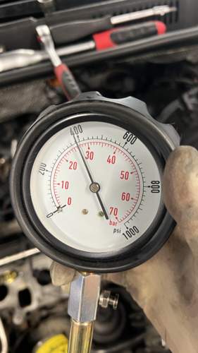

Sharan 2,0 TDI 170PS DSG springt nur nach zig Startversuchen an, ruckelt beim Beschleunigen
VW Sharan 2 (7N)
mein Sharan hat folgenden Problem:
Motor startet erst nach über 5 Startversuchen. Dann läuft der Motor auch etwas unruhig. man konnte aber halbwegs normal fahren. Haben uns deshalb auf den Heimweg gemacht. Unterwegs war es aber so, dass in bestimmten Situationen beim Beschleunigen das ganze Auto heftig durchgerüttelt wurde.
Auslesen mit einem günstigen OBD2-Stecker brachte mich nicht weiter, da es einige Fehlercodes gab. Hab dann einen Bekannten mit VCDS gefragt, der folgende Fehler ausgelesen hat. Vom Kilomterstand beim Setzen des Fehlers kommen eigentlich nur die Fehler in Frage, die bei 287xyz km gesetzt wurde, da das der Zeitpunkt ist, an dem der Fehler auftrat. Das wären aber Climatronic und Zentralverriegelung. Bei beiden kann ich mir nicht vorstellen, dass diese Fehler die Ursache sind. Von den Sypmtomen, die hatte ich zuerst P0469 in Verdacht, aber dieser wurde vor über 30 000km gesetzt, als der Wagen noch nicht mir gehörte. Und bis vor knapp 500km gab es keinerleich Probleme mit dem Motorstart oder unruhigem Motorlauf.
Nach dem Löschen aller Fehler kam auch nur der P0469 wieder, alle anderen bleiben aus, auch nach dem Motorstart nach zig Startversuchen.
Oder kann es eine Ursache geben, die keinen Fehlercode setzt?
Weiß mir gerade absolut nicht weiterzuhelfen und bin für jede Hilfe dankbar.
Viele Grüße
LeeRoi

@LeeRoi schrieb am 28. Juli 2023 um 11:59:05 Uhr:
Habe eben mit der Werkstatt telefoniert. Er meinte die beiden Zylinder haben eine Kompression von ca 10bar. Was der grüne Bereich wäre, habe ich vergessen zu fragen. Auf die Frage ob es sein kann, dass die Dichtung zwischen den beiden Zylinder durch ist meinte er, das habe er noch nicht gehört, dass es zwischen den beiden Zylindern undicht wird.
Ein Endoskop könnte ich organisieren. Wo, wie und was müsste ich mir im ersten Schritt ansehen um zu beurteilen ob es evtl die Ventile oder die ZKD ist? Der Zylinderkopf müsste doch in jedem Fall runter, oder?
Hab bei meinem Sharan auch die Kompressionsprüfung durchgeführt und überall ca. 27bar gehabt!!
Kompression
