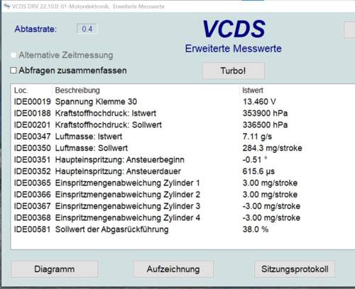

Sharan 2,0 TDI 170PS DSG springt nur nach zig Startversuchen an, ruckelt beim Beschleunigen
VW Sharan 2 (7N)
mein Sharan hat folgenden Problem:
Motor startet erst nach über 5 Startversuchen. Dann läuft der Motor auch etwas unruhig. man konnte aber halbwegs normal fahren. Haben uns deshalb auf den Heimweg gemacht. Unterwegs war es aber so, dass in bestimmten Situationen beim Beschleunigen das ganze Auto heftig durchgerüttelt wurde.
Auslesen mit einem günstigen OBD2-Stecker brachte mich nicht weiter, da es einige Fehlercodes gab. Hab dann einen Bekannten mit VCDS gefragt, der folgende Fehler ausgelesen hat. Vom Kilomterstand beim Setzen des Fehlers kommen eigentlich nur die Fehler in Frage, die bei 287xyz km gesetzt wurde, da das der Zeitpunkt ist, an dem der Fehler auftrat. Das wären aber Climatronic und Zentralverriegelung. Bei beiden kann ich mir nicht vorstellen, dass diese Fehler die Ursache sind. Von den Sypmtomen, die hatte ich zuerst P0469 in Verdacht, aber dieser wurde vor über 30 000km gesetzt, als der Wagen noch nicht mir gehörte. Und bis vor knapp 500km gab es keinerleich Probleme mit dem Motorstart oder unruhigem Motorlauf.
Nach dem Löschen aller Fehler kam auch nur der P0469 wieder, alle anderen bleiben aus, auch nach dem Motorstart nach zig Startversuchen.
Oder kann es eine Ursache geben, die keinen Fehlercode setzt?
Weiß mir gerade absolut nicht weiterzuhelfen und bin für jede Hilfe dankbar.

Eben das VCDS anschlossen und die Werte aus den Screenshot herausgefahren. Was kann zu deratigen Regelabweichungen führen?
Zur Spannung: Kurz nach Motorstart und Einschalten des VSDS schwankte die Spannung zwischen 14,6V und 15,1V. Nach ein paar Minuten sank die Spannung trotz laufendem Motor auf knapp 13,5V.
Ich habe aber im VCDS aber nichts von Einspritzdüsen und/oder Zündaussetzern gefunden. Gibt es das überhaupt beim TDI?
Screenshot-2023-04-26
Bei der Batteriespannung kann auch die Regelung eingegriffen haben. Wie verhält sich die Spannung bei laufendem Motor, wenn die Sitzheizung aktiv ist?
Da es keine Überwachung des Vorförderdrucks gibt, vermute ich aufgrund der Beschreibung eine schadhafte Vorförderpumpe.
Spannung an der Batterie habe ich gerstern mit dem Multimeter getestet. Bei laufendem Motor ca 13,5V. Nach Einschalten der Stizheizung ging die Spannung hoch auf 14,8V.
Nach Abschalten des Motors waren es noch 12,5V.
