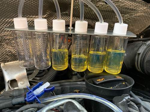

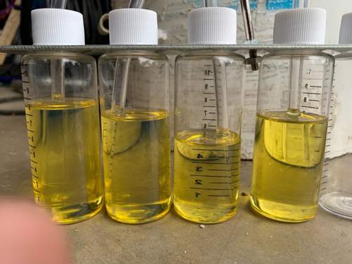

Sharan 2,0 TDI 170PS DSG springt nur nach zig Startversuchen an, ruckelt beim Beschleunigen
VW Sharan 2 (7N)
mein Sharan hat folgenden Problem:
Motor startet erst nach über 5 Startversuchen. Dann läuft der Motor auch etwas unruhig. man konnte aber halbwegs normal fahren. Haben uns deshalb auf den Heimweg gemacht. Unterwegs war es aber so, dass in bestimmten Situationen beim Beschleunigen das ganze Auto heftig durchgerüttelt wurde.
Auslesen mit einem günstigen OBD2-Stecker brachte mich nicht weiter, da es einige Fehlercodes gab. Hab dann einen Bekannten mit VCDS gefragt, der folgende Fehler ausgelesen hat. Vom Kilomterstand beim Setzen des Fehlers kommen eigentlich nur die Fehler in Frage, die bei 287xyz km gesetzt wurde, da das der Zeitpunkt ist, an dem der Fehler auftrat. Das wären aber Climatronic und Zentralverriegelung. Bei beiden kann ich mir nicht vorstellen, dass diese Fehler die Ursache sind. Von den Sypmtomen, die hatte ich zuerst P0469 in Verdacht, aber dieser wurde vor über 30 000km gesetzt, als der Wagen noch nicht mir gehörte. Und bis vor knapp 500km gab es keinerleich Probleme mit dem Motorstart oder unruhigem Motorlauf.
Nach dem Löschen aller Fehler kam auch nur der P0469 wieder, alle anderen bleiben aus, auch nach dem Motorstart nach zig Startversuchen.
Oder kann es eine Ursache geben, die keinen Fehlercode setzt?
Weiß mir gerade absolut nicht weiterzuhelfen und bin für jede Hilfe dankbar.
Viele Grüße
LeeRoi

Habe gerade die Rücklaufmengen der Injektoren gemessen. Drei sind bei 7-8ml der Zeit ist bei 5,5ml.
Ist die Differenz noch in Ordnung, oder kann ich davon ausgehen, dass der eine oder die drei hinüber sind?

Habe eben nochmal die Rücklaufmengen gemessen, weil mir beim letzten Mal der Schlauch vom 2. Injektor kurz gelöst hatte und ich dachte, evtl liegt der Unterschied daran.
Habe jetz nah 3min30sec folgende Rücklaufmengen gemessen:
1. Zylinder: 90ml
2. Zylinder: 75m
3. Zylinder: 85ml
4. Zylinder: 105ml
Da wird der Unterschied ja nochmal bestätigt. Werde gleich morgen mit Diesel-Expert.net Kontakt aufnehmen, auch wenn da nur für die Kontrolle der vier Injektoren über 150€ fällig werden...
Ich hoffe es ist eine einfache Reparatur möglich. Denn neue Injektoren müssen im Motorsteuergerät angelernt werden. Oder täusche ich mich da?
Bei neuen Injektoren werden IMA-Codes ins MSG eingetragen. Die bekommst du vom Bosch- Instandsetzer.
