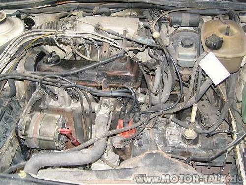

Hallo, Situation:
Golf 2 1,8l 82kw/112PS
BJ 1984 MKB: EV
Habe eine Servolenkung die eingebaut werden soll. Lenkgetriebe ist schon drin. Servopumpe und alle Schläuche liegen bereit.
Soweit so gut.
Nun hab ich das Problem, dass ich nicht weiss, wie ich die Servopumpe antreiben soll.
Auf der Scheibe der Kurbelwelle sitzt, soweit bin ich jetzt -und diese Scheibe habe ich auch- Teil Nummer 037105253 (klick)
Aber was treibt das wiederum jetzt an, klar ein zweiter Riemen muss her, aber wo läuft der drüber?
Sehe ich das richtig, dass ich über der Wasserpumpe noch ne zweite Riemenscheibe brauche ( Teil Nummer 027121031A ) und die läuft dann zur Servopumpe, oder wie? Also Lima +Kurbelwelle + Wasserpumpe
Und Zweite(äußere) Kurbelwellenscheibe = Servopumpe + Wasserpumpe?
Hab echt keine Ahnung und bin um jede Hilfestellung dankbar ! Oder hat jemand ein Foto von nem GTI mit Servo aber ohne Klima im Portfolio?
Magixx
So sieht das z. B. beim Golf 1 Cabrio aus und sollte beim 2er ziemlich vergleichbar sein.
Gruß, Tobi

da ich das thema grad erst hatte, hier mal meine gedanken.
kleiner tip: wenn du wirklich auf servo umbauen willst (was ich dir nicht empfehle), dann hol dir unbedingt das lenkgetriebe aus den 16Vs, weil das direkter übersetzt ist. des weiteren würd ich an deiner stelle die lösung mit der freilaufscheibe gleich wieder beerdigen, weil das der letzte dreck ist. die gehen immer irgendwann kaputt und fangen dann an zu singen, keilriemen zu zerstören, und was weiss ich noch alles. im 91er modell wurde das ganze mit nur einer scheibe auf der wapu gelöst. man findet dazu auch hier irgendwo einen thread, in dem das ganze mit teilenummern dokumentiert ist.
die pumpen sind (mit ausnahme vom g60, da sind die anschlüsse anders) alle gleich.
die beste lösung wäre aber: schau, dass du ein lenkgetriebe OHNE servo von einem alten 16V kriegst (ich glaube pre 89), denn die sind auch schön direkt übersetzt. die normale golflenkung iss viel zu indirekt. zumal du ja vermutlich auch mit originalem (grossem) lenkrad fahren willst, oder?

Und solltest du es doch machen:
Es geht nur der ein Riemen über die Wapu und dann zur Servopu.
Wenn du es mit zwei machst brauchst du die Scheibe mit Freilauf.
Sonst frisst er riemen, hatte ich bei mir erst, ohne Freilauf.
