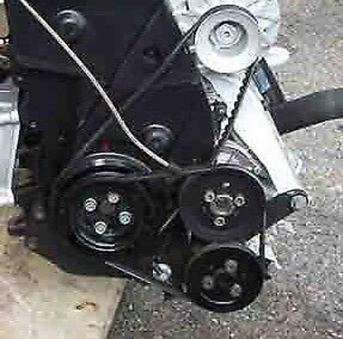

Hallo, Situation:
Golf 2 1,8l 82kw/112PS
BJ 1984 MKB: EV
Habe eine Servolenkung die eingebaut werden soll. Lenkgetriebe ist schon drin. Servopumpe und alle Schläuche liegen bereit.
Soweit so gut.
Nun hab ich das Problem, dass ich nicht weiss, wie ich die Servopumpe antreiben soll.
Auf der Scheibe der Kurbelwelle sitzt, soweit bin ich jetzt -und diese Scheibe habe ich auch- Teil Nummer 037105253 (klick)
Aber was treibt das wiederum jetzt an, klar ein zweiter Riemen muss her, aber wo läuft der drüber?
Sehe ich das richtig, dass ich über der Wasserpumpe noch ne zweite Riemenscheibe brauche ( Teil Nummer 027121031A ) und die läuft dann zur Servopumpe, oder wie? Also Lima +Kurbelwelle + Wasserpumpe
Und Zweite(äußere) Kurbelwellenscheibe = Servopumpe + Wasserpumpe?
Hab echt keine Ahnung und bin um jede Hilfestellung dankbar ! Oder hat jemand ein Foto von nem GTI mit Servo aber ohne Klima im Portfolio?
Magixx
So sieht das z. B. beim Golf 1 Cabrio aus und sollte beim 2er ziemlich vergleichbar sein.
Gruß, Tobi
Gruß, Tobi

Der innere Keilriemen treibt nur die Lichtmaschine an,
Der äußere Keilriemen Wasser und Servopumpe.
Daher braucht die Wasserpumpe auch eine andere Scheibe.

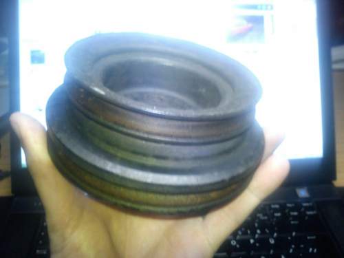

Also brauch ich für die Wasserpump' ne andere scheibe und nicht (wie bei der Kurbelwelle) ne zweite Scheibe. Okay verstehe.
Ist das hier Teil Nummer 027121031A dann die Scheibe, die ich für die Wasserpump' benötige ?
Bei Ausführung OHNE Servolenkung sitzt auf der Kurbelwelle eine einfache Scheibe und der Riemen läuft über WaPu und Generator.
Bei der Ausführung MIT Servolenkung sitzt auf der Kurbelwelle die Doppelscheibe und der Generator wird direkt angetrieben mit einem Riemen über die innere Scheibe. WaPu und SePu werden mit einem gemeinsamen Riemen über die äußere Scheibe angetrieben.

027121031 Ri Scheibe
Teilegruppe 8 Gewicht 0.362 kg Dieses Ersatzteil ist beim Hersteller entfallen. Letzter gelisteter Preis 38,50 €
oh Klasse. Jetzt bin ich erstmal gearscht. Ohne Scheibe keine Servo.
edit:
Oh wahnsinn, doch eine in der Bucht ! (klick) Wäre das dann die, die ich brauche für die WaPu?
Das habe ich im G1C-Forum schon öfter gelesen, daß es das Teil neu nimmer gibt und der Preis vor Entfall recht heftig war. Beim Schrotti sollte es das aber noch geben.
Unterschied bei der Riemenscheibe ist, daß die Scheibe weiter von der WaPu weg muß, weil der Riemen eine Ebene weiter draußen läuft, die WaPu aber am gleich Platz montiert ist.
Jo magixx die passt
Riemenscheiben gibts on der Bucht sowieso zu hauf
Die vom Cabrio aus dem Link sollte passen, guckst Du unten.

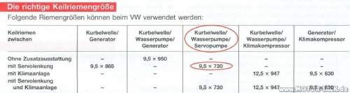

die riemenmaße sind mir noch geläufig,da gestern gewechselt....
kurbelwelle/lima:9,5x865
kurbelwelle/servo/wapu:9,5x730
