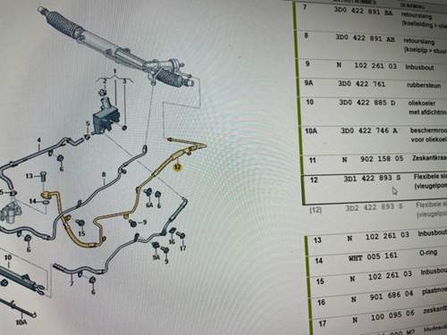

Nach immerhin 6 Wochen als stolzer Phaeton-Besitzer leckt nun eine Servolenkungsleitung im Radkasten links oberhalb der Radhausschale an der Schraubverbindung.
Dies wurde ja schon 100x hier beschrieben, aber trotz aufmerksamen Lesens aller Beiträge habe ich immer noch nicht verstanden, ob für den Austausch der Motor raus muss oder nicht.
Zur Verständlichmachung: Die Leitung kommt aus Richtung Motorraum und schmiegt sich am linken Radlauf an, um dann links neben der Standheizung Richtung Stossfänger zu verschwinden.
Auf dem Leitungsrohr ist die Nummer 3D1 422 893 D aufgeklebt.
Ich habe verstanden, dass es wohl 2 Leitungsarten gibt:
12 und 12 b
Kann jemand helfen?

Ich brauch dein FIN komplett dan kann ich es nachschauen fur dich
Su brauchst die 3D1 422 893S
Genau, du brauchst S. Hab erst vorgestern getauscht. Für 330 euro bei ebay erhältlich. Beim freundlichen 419 euro.

die Variante "S" (3D1 422 893 S) also nun für meinen 3.0tdi MJ14 geordert - ich hoffe das Teil lässt den Mechaniker meines Vertrauens beim Einbau nicht verzweifeln. Als ich gestern versucht habe einen Blick auf die fragliche Verschraubung an der Servopumpe zu erhaschen, musste ich schnell feststellen das es da unten doch extrem verbaut ist und ich (ohne die Stoßstange abzubauen) rein gar nichts gesehn hat.

kann es sein, dass es für den 3.0TDI CEXA/CARB zwei Varianten für den Dehnschlauch 3D1 422 893 gibt (D bzw. S am Ende), die sich hinsichtlich der Verschraubung an der Servopumpe unterscheiden? Variante D hat demnach eine Hohlschraube und Variante S eine Art Flanschverschraubung. Ab wann fand hier ein Wechsel statt?
Mein Phaeton hat leider auch das bekannte Problem, mit dem Servoöl arg verschwenderisch im Bereich hinter der Radhausverkleidung umzugehen (= es tropft).
Die Frage ist nun, welche Variante für meinen "dicken" mit EZ 08/2013 (MJ 2014) mit Fzg.-ID WVWZZZ...E8001159 passend ist? Ich denke es müsste die Teilenummer 3D1 422 893 S sein - kann das vielleicht freundlicherweise jemand anhand der Fahrgestellnummer verifizieren?
Vielen Dank im Voraus!!!

Einbau in aller ruhe ca 3 stunden ohne die Stoßstange abzubauen. Die verschraubung an der leitung zum lenkgetriebe war ziemlich verrostet.
Lediglich den Druckschlauch an der Drosselklappe hab ich lösen müssen, dann kommt man von oben an die Schraube an der Servopumpe dran
Moin,
mein Mechaniker hat ebenfalls ca. 2,5-3h gebraucht ohne die Stoßstange abnehmen zu müssen - freiwillig macht er das aber die nächste Zeit wohl nicht wieder, da die Verschraubung(en) recht fest waren und wirklich ziemlich wenig Platz ist.
Naja - Hauptsache drin und nun wieder dicht... :-)
Der von mir benötigte Dichtschlauch 3D1 422 893 S kostet übrigends aktuell beim Freundlichen 278,00 €/netto und der dazu benötigte Dichtring WHT 005 161 immerhin 2,58 €/netto.
