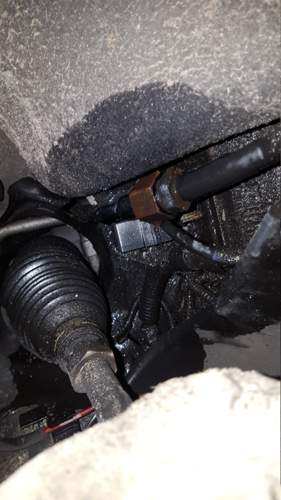

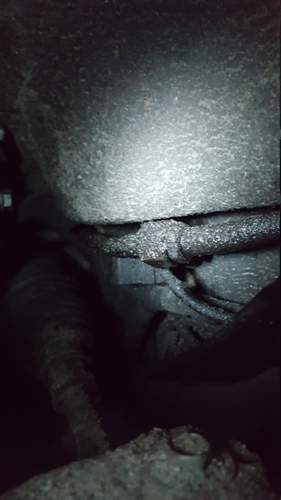

Wenn der Wagen im hochmodus ist kannst Du die Verschraubung sehen und ob es da undicht ist. Siehe Bild
Beim ersten Mal als meine Leitung an der Verschraubung undicht war, hab ich alle paar 100 km den Ölstand geprüft und nachgefüllt. Konnte so noch bis zur Reparatur fahren
Beim zweiten Mal war die Leitung unter der Ummantelung undicht und da lief das Öl so raus wie man es eingefüllt hat. Weiter fahren unmöglich, wenn man nicht noch Pumpe und Lenkgetriebe wechseln will
Verschraubung 1
Verschraubung 2
