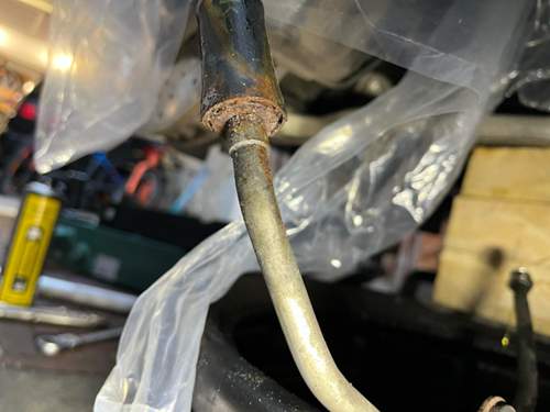

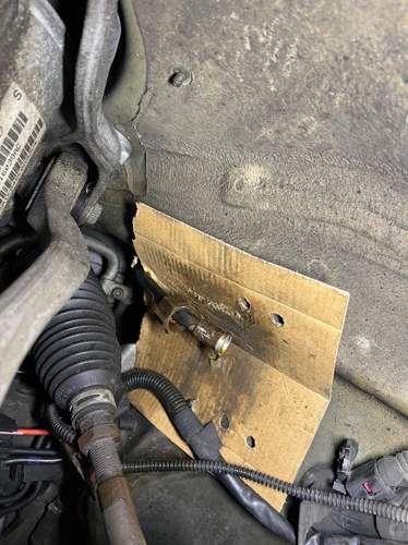

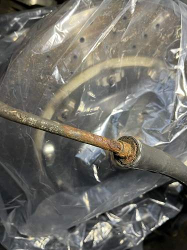

Jetzt hat es mich auch erwischt.
Nach immerhin 6 Wochen als stolzer Phaeton-Besitzer leckt nun eine Servolenkungsleitung im Radkasten links oberhalb der Radhausschale an der Schraubverbindung.
Dies wurde ja schon 100x hier beschrieben, aber trotz aufmerksamen Lesens aller Beiträge habe ich immer noch nicht verstanden, ob für den Austausch der Motor raus muss oder nicht.
Zur Verständlichmachung: Die Leitung kommt aus Richtung Motorraum und schmiegt sich am linken Radlauf an, um dann links neben der Standheizung Richtung Stossfänger zu verschwinden.
Auf dem Leitungsrohr ist die Nummer 3D1 422 893 D aufgeklebt.
Ich habe verstanden, dass es wohl 2 Leitungsarten gibt:
12 und 12 b
Kann jemand helfen?
Danke und Grüße,
Michael

Da kannst Du Dich wohl lieber gleich um eine Alternative Reparatur bemühen.
Der dehnschlauch war letztes Jahr schon nicht lieferbar.
https://www.motor-talk.de/.../...olenkung-korrodiert-t4878330.html?...
Ich könnte dir eine komplette Servoleitung aus Edelstahl anbieten 😁
@vowa schrieb am 2. Februar 2025 um 19:59:43 Uhr:
Bei meinem Phaeton ist der Dehnschlauch zur Servolenkung defekt. Meine VW-Werkstatt benötigt das Ersatzteil 3D1 422 893 S, Dehnschlauch, Flügelpumpe, Lenkgetriebe. Das Ersatzteil ist zur Zeit nicht zu bekommen. Ich warte schon seit 2 Monaten auf die Lieferung, aber bisher ohne Erfolg. Kann mir jemand sagen, wer mir das Teil liefern kann.
Ziemlich teuer aus UK: https://webautocats.com/de/etka/part/3D1422893S/
Edit: Ups, Link nach LLLParts.co.uk geht ins Leere. Ebay: https://www.ebay.de/itm/126906939415
Diese Leitung wirde leider nichts Bringen.
Der Anschluss ( Motorseitig ) wird sich vielleicht nicht lösen lassen.
Meine war noch dicht aber sehr schlecht so habe ein neue verbaut original VW.
