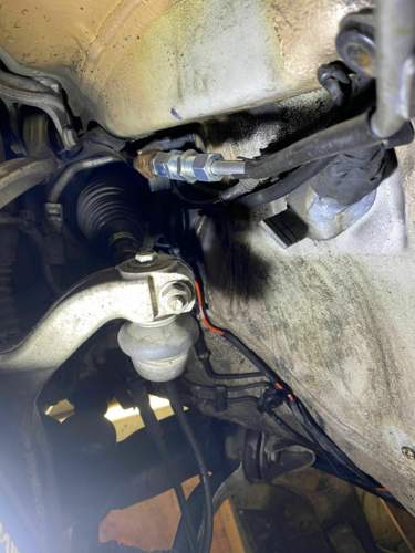

Vielen Dank für die Hilfen… hab’s „gefrickelt“ bekommen… die Verschraubung war ja noch ok….

Mal ne bescheidene frage von mir.
Mit welchem Werkzeug habt ihr die alten Rohre abgesägt? Mit einem Rohrschneider oder geht auch eine stinknormale Metallsäge?
Das Problem bei der Metallsäge sind die Späne. Diese dürfen auf keinen Fall in den Kreislauf. Bei mir wurde glaub ich ein Dremel benutzt zum Abschneiden.
Ich habe einfach eine Metallsäge genommen, dann einen Reiniger für Gewehrläufe durchgejagt, dann frisches Servoöl von oben reingekippt bis es unten wieder rauskommt zum "durchspülen" und das wars. Servo läuft inzwischen ein Jahr lang ohne Probleme. Dremel kannst du auch nutzen, Schutzbrille nicht vergessen
