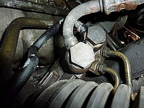

was mir allerdings auch noch aufgefallen ist - bei der Demontage des inkontinenten
Servoschlauchs(Zulauf) fehlten am Anschluß zurm LenkGetriebe eine der 2 Unterlag-
scheiben, d.h. hier wurde schon mal rumgepfuscht - dennoch war hier alles dicht ? !
aber dadurch wurde ja die Position des Lochs der Hohlschraube verändert,d.h. daß
die Öffnung für den Durchfluss zum Getriebe schon mal nicht stimmen könnte (klei-
ner) - dasselbe Spiel vermute ich übrigens (nach dem Bild) auch für den Rücklaufan-
schluss, d.h. auch hier würde die Position der Hohlschraube nicht stimmen, wenn
auch nur 1 U-Scheibe fehlt (man, man, man ... wenn man nicht alles selber macht)

Servoschlauch-orig-anschluss
