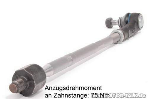

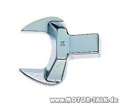

Die Spurstange ist am Lenkgetriebe verschraubt und meine hatte ein 34er 6-Kant am Axial Gelenk,
den 21er wirst wohl an der Zahnstange am Lenkgetriebe zum gegenhalten brauchen.
Hab mir ein Stück 6er Flacheisen genommen an der einen Seite 34er Gabel-Öffnung und auf der anderen Seite 1/2" Vierkant für den Drehmoment Schlüssel!

sorry jetzt habe ich verstanden was du meinst.
Ja der 21er ist für die Zahnstange festzuhalten.
Und der 34er (Bild Einsatz Drehmoment) für die Überwurfmutter der Spurstange.
@tburnz
Anzugsdrehmoment an Zahnstange: 75 Nm (Bild)
TT-Eifel
