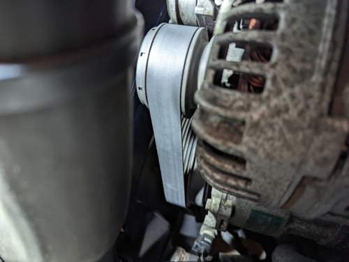

mein Motor (296tkm) macht im warmen Zustand leider ein paar Geräusche, die ich nicht zuordnen kann (ca. 5 min nach dem Start). Das Geräusch ist ein relativ langsames rhythmisches Stampfen/Schaben, ca. 2 mal pro Sekunde.
Das Geräusch ist seit dem letzten Werkstattaufenthalt (ca. 3,5 Monate her) da. Ich habe damals Zahnriemen, Keilrippenriemen, Ölwechsel, ... (Service) machen lassen.
Wenn ich vor dem Motor stehe, glaube ich, dass es von irgendwo hinter der Zahnriemenabdeckung herkommt. Also wenn ich mit dem Kopf über der Zahnriemenabdeckung bin, ist es am lautesten. Kann aber auch eine Reflektion von der Spritzwand sein...

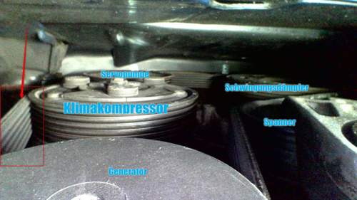

Mein Motor (1.8t APP) hat eine Klimaanlage. Und im Reparaturleitfaden steht: "Motoren mit Klimakompressor sind mit einem Doppel-Keilrippenriemen ausgerüstet".
Ein Doppel-KRR hat doch die Rippen auf beiden Seiten oder? Kann es sein, dass die "Werkstatt" mir einen falschen Keilrippenriemen eingebaut hat? Müssten die dann nicht auch die Rolle des Spannelements getauscht haben? Ich hab mal versucht das ganze auf ein paar Bildern festzuhalten.
Könnte natürlich sein, dass das Geräusch vom Keilrippenriemen bzw. Schwingungsdämpfer oder so kommt. Wie wäre eure Vorgehensweise um die Geräuschquelle zu finden? Soll ich einfach (hab das noch nie gemacht) den Keilrippenriemen ausbauen und den Motor mal 5 Minuten laufen lassen?
Bin grade etwas ratlos... gibt es wirklich Werkstätten, die einem einfach den falschen Riemen einbauen und das dann irgendwie hinmurksen oder hab ich was übersehen und bei meinem Motor muss das so sein?
Sebastian
Von vorn / Generator
Von oben / Spanner / Generator
Riemen ist links vom Kompressor-Rad
19 Antworten
Guten Abend,
Ich hab mal mein Reparatur Handbuch befragt und würde sagen: ja, das sieht mir so aus als wäre das falsch eingebaut. Der Riemen müsste nach meinem Verständnis auf beiden Seiten gerippt sein und so am Klimakompressor entlang geführt werden wie in der Grafik dargestellt. Ich würde damit mal bei der Werkstatt vorstellig werden.
Der Klimakompressor dreht ja dann falsch rum und ich könnte mir schon vorstellen dass das seltsame Geräusche verursacht…
Was sind das bitte für Idioten, ja der falsche Riemen, ja falsch montiert. Die müssen den Riemen auch mit Gewalt montiert haben, der Riemen ist für Fahrzeuge ohne Klimaanlage und ein Stück kürzer... ich würde damit zu einem Gutachter gehen um evtl. Folgeschäden haftbar machen zu können. Ich höre leider immer wieder von solchen Pfusch Werkstätten

Sehe ich wie mein Vorredner.

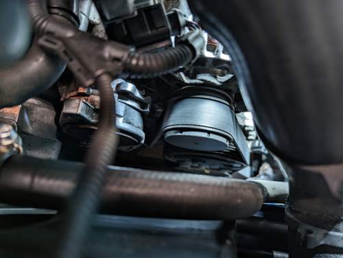

Der Mechaniker behauptet, dass das der richtige Keilriemen für das Auto ist. Er hätte den über die Fahrgestellnummer gefunden. Der ausgedruckte Reparaturleitfaden mit dem "anderen" Keilrippenriemenverlauf hat ihn für eine halbe Sekunde zum Nachdenken gebracht, aber nicht an seiner Meinung zweifeln lassen.
Mir ist noch aufgefallen, dass die Rolle am Spanner glatt ist, also keine Rippen hat. Müsste die Rolle bei einem Doppel-KRR nicht auch Rippen haben?

Nein, die Spannrolle hat und braucht auch keine Rippen für den Doppelrippenriemen.
Absoluter Blödsinn... mit Klima Rippen auf einer Seite ohne Klima Rippen auf einer Seite.. der Riemen für ohne Klima ist auch kürzer.. somit mehr Spannung auf den Lager.. der Riemenspanner ist immer glatt... ob das Geräusch vom Rippenriemen oder Zahnriemen kommt ,kann man feststellen wenn man den Rippenriemen entspannt und den Motor laufen lässt... An den Nockenwellen sind keine Lager... Nur im Zahnriemenspanner Umlenkrollen und Wasserpumpe... und das sollte beim Zahnriemen Wechsel alles neu gekommen sein... bitte geh zu einer anderen Werkstatt ,wenn der Typ Mist gebaut hat, droht sogar Zahnriemen Riss und ein Kapitaler Motorschaden

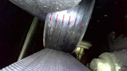

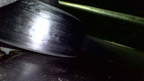

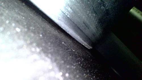

Themenstarteram 23. März 2023 um 21:39
Ich hab auf meinen Bildern der Spannrolle ein paar Schatten gesehen und bin jetzt nochmal in die Garage um zu checken, ob das nur Schatten sind, oder tatsächlich die Abdrücke von einem Doppel-Keilrippenriemen.
Und es sind Abdrücke (siehe Bild mit Pfeilen). Ich gehe also schwer davon aus, dass da schonmal ein Doppel-KRR montiert war.
