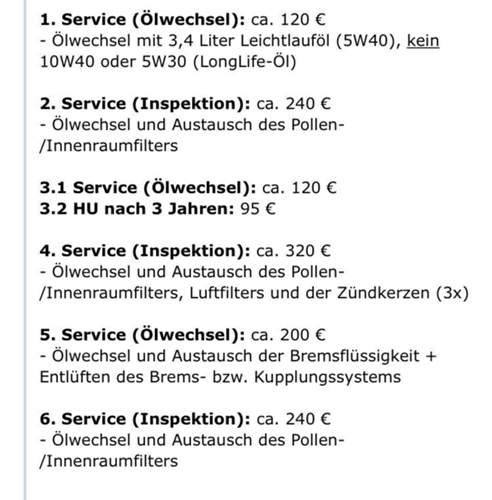

By the Way: Im Anhang die Zusammenfassung meines ehemaligen Up!, den ich 3,5 Jahre und 95.000 km gefahren bin.
P.S.: Die Bremsflüssigkeit habe ich erst nach 3,x Jahren tauschen lassen, was völlig unproblematisch war. 😉
