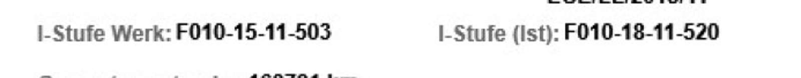

Mein Berater hat mir gesagt "Rückruf ist erledigt, Update wurde durchgeführt".
Was sehe ich nun:
https://img.motor-talk.de/J43sgXtrf7zMYuZZ.10.jpg
Zusätzlich zeigt mir ISTA im DDE Steuergerät ein Programmierdarum von 2018 an.
Und auch alle meine Codierungen sind noch da.
Was tun? Zum Händler rennen "Hey ich hab selbst mit ISTA rumgepfuscht und du hast gelogen?"
Aber vermutlich ist AGR OFF und nie wieder ein Update machen die bessere Entscheidung.

Hast du zufällig auch die Möglichkeit deine i Stufe / DDE Softwareversion auszulesen, so wie StevenM?
