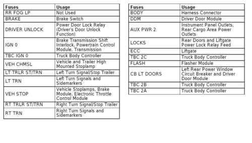

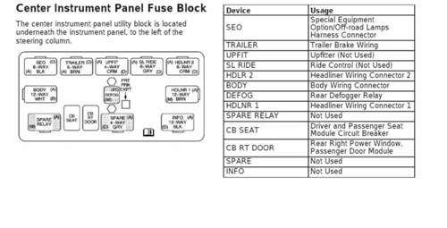

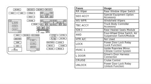

Wer ne Idee welche sicherung da fürs obd zuständig ist... find da nix im handbuch.
Könnte am PCM dranhängen...aber dann würde er nicht mehr laufen....leider hab ich keine Sicherungpläne für den Escalade...
Da kann ich helfen =)
Aber habs glaub schon LTR gugg ich mir gleich nachm Frühstück an
Bild #210006912
Bild #210006913
Bild #210006914
+4
CIG LTR wars... OBD geht nun wieder =)
