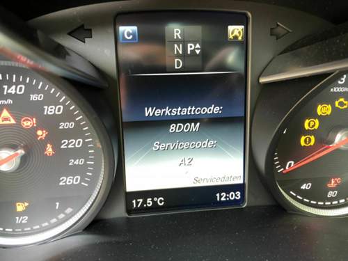

Was deine Werkstatt mit „Zahlen“ gemeint hat, war der zum Service-Code zugehörige Werkstatt-Code ( Beispiel siehe Anhang). Diesen kann man auslesen.
Der Werkstatt-Code definiert die zum Service-Code anfallenden Zusatzarbeiten
Afd7015e-7d6d-45a6-93b7-50372f758e8f
Danke. Bei mir steht nur Service B1 im Display, nichts weiter. Schon interessant: Mercedes me will mir für 190€ 😰 einen Bremsflüssigkeitswechsel verkaufen, den ich gar nicht machen muß...
Gruß Eike
Wie gesagt, der Service Code ist B1. Den Werkstatt Code kannst du über eine Tastenkombination über das Multifunktionslenkrad extra auslesen. Dieser wird beim „normalen“ durchswitchen nicht angezeigt.
