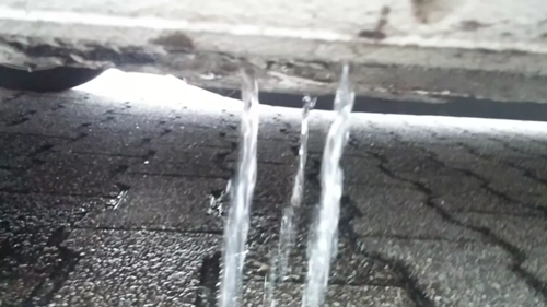

Gleiches Symptom hier, Schwappgeräusche beim Anfahren & Bremsen, und zwar im rechten Schweller.
VW Up Schrägheck 1.0 2-Türer Benzin 75PS Fertigstellung: 05.03.2012 Erstzulassung: 10.05.2012
Up abschüssig geparkt, mit Handy Frontkamera Pfropfen an abschüssiger Seite lokalisiert, Finger positioniert, Handy weg gezogen, Pfropfen "abgeknibbelt" (kam sofort ab), und schon kam der Wasserfall..
Jetzt stehen mehrere Fragen im Raum, die ich erst mal hier stellen möchte, bevor ich eine Werkstatt mobilisiere:

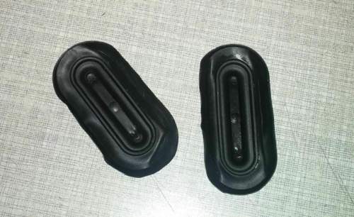

1. Was sind denn nun mögliche Eintrittsöffnungen? Konnte ich kaum glauben, dass nach mehr als 4 1/2 Jahren seit Öffnen dieses Themas niemand in einem Beitrag konkret welche hat benennen können. Einfach nur neuen Unterboden-Stopfen rein drücken (das alte Plastikding sieht etwas schrumpelig aus) ist ja nicht die Ursachenbehebung.
(ich schließe mal einen alten porösen Stopfen selber als mögliche Eintrittsöffnung aus, da dann das Wasser dadurch ja auch wieder raus geflossen wäre..)
2. Der Hohlraum ist ja immer noch feucht = weiterhin Rost-Gefahr. Wie bekommt man den trocken? Wir haben ja noch keinen Sommer. Sollte der mit Hochdruck -Luft via Schlauch aus einem Kompressor durch gepustet werden? Was sollte eine vernünftige Werkstatt machen?
3. Wie gesagt, der/die Stopfen (den am anderen Ende habe ich auch noch raus geholt, damit da der warme Fönwind heut hier hoffentlich etwas durch pusten kann) sehen eher schrumpelig aus. Wo bestelle ich am besten neue?
Freue mich auf Eure Antworten
Lee

"Es ist normal, dass Wasser i.d. Schweller kommt. Einfach abschüssig parken, Unterboden-Stöpsel ziehen (vorne, hinten), Wasser ablassen, bei warmem Wetter und bei Trockenheit ein paar Tage zwecks Trocknung geöffnet lassen, ein ca. 5 mm großes Loch in jeden Stöpsel bohren, Stöpsel wieder rein, fertig.
Der Hohlraum ist zusätzlich mit Wachs versiegelt, von daher sollte bei kurzfristiger/ temporärer Wasserfüllung nichts an rosten"

Die riesen Löcher einfach offen zu lassen ist vielleicht auch nicht clever, da Wasser und Schneematsch reinkommen....Wäre es nicht klug, in die Stopfen einen 3 oder 4 centimeter kurzen Schlauch zu montieren? Dann kann das Wasser raus, aber die Wahrscheinlichkeit, daß durch den Schlauch wasser rein kommt ist viel geringer.
Sowas wäre ideal:
Google: Wasserablauftülle

Diese Tüllen sind eigentlich eher das Hauptübel der Verstopfereien in der Praxis, weil der Dreck sich da drin festsetzt.
Deswegen bestehen Werkstattaktionen auch öfter mal darin, solche Tüllen zu entfernen, siehe z.B. Wasserabläufe hinten beim 3er F30.
