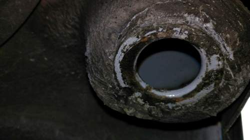

Am Anfang der Schweller nach innen versetzt sind auch zwei Fette Gummistopfen am Unterboden, da diese - nach einem vorherigen Regenschauer nach einer Stunde immer noch nass waren, habe ich sie mal herausgezogen. Es kam etwas Wasser (1/2 Schnapsglas), aber dramatischer fand ich den Schlamm/Erde/Dreck der ebenfalls herauskam.

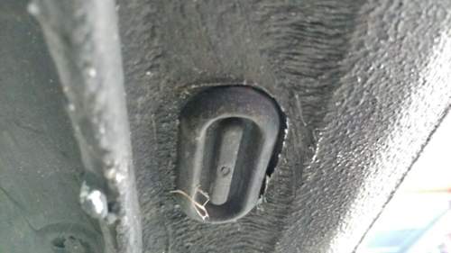

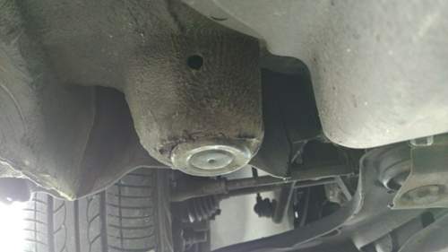

Jedenfalls die runden Stopfen etwas weiter innen am Unterboden hinter dem Vorderachsträger haben genau am Rand versteckt zusätzliche Ablaufbohrungen, die 2012 wohl fehlten, so dass man sie nicht mehr entfernen muss.
Im Schweller habe ich bei meinem 2013er komischerweise nie Wasser gehabt.
Ich mache heute mal Fotos..., bei meinem ehemaligen, alten Nissan Micra K10 konnte ich mich nicht daran erinnern, das Regenwasser absichtlich in Schweller und Holme geleitet wurde...
Also die Schweller selbst, habe den Gummitstopfen hinten entfernt (es sind bei mir alle bestückt) sehen aus wie neu, kein Schmutz, keine Spur von Wasser nur Wachs.
Interssanter sind diese "Hebebühnenaufnahmen" etwas Wasser im inneren und Schmutz. Der ideale Nährboden für Rost. Ersten Flugrost sieht man schon auf der Aufflagefläche der Gummistopfen...

Die runden Stöpsel haben bei Dir aber auch schon das kleine Löchlein an der Seite, dass ich ansprach. Sieht bei mir (Bj 2013) genauso aus.
