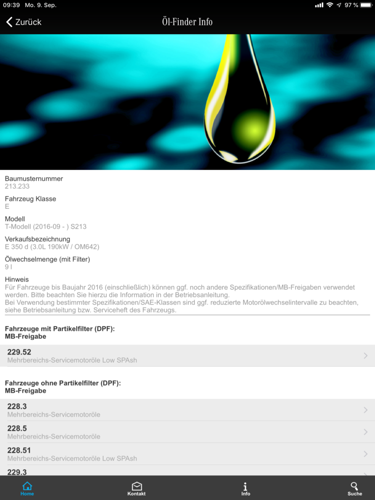

Habe mal für meinen E 350d nach Öl gesucht...kann gar nicht glauben, dass man 9 Liter für den Wechsel braucht !?
Siehe Anhang...
Siehe Anhang...
Doch, der 350d (V6) braucht tatsächlich 9 Liter Motoröl. Deshalb habe ich das Öl auch auf dem freien Markt besorgt, 6,50 €/Liter Shell 0W-30 Helix Ultra Professional AB-L. Kann man sich ja ausrechnen, was das beim Freundlichen gekostet hätte ... 😉
