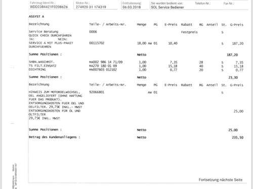

ich habe heute das beigefügte Angebot für den Service A bekommen. Mit eigenem Öl 280 € brutto. Was haltet ihr davon? Und bitte nicht wieder die Diskussion über die Ölmitbringer!
Danke

Plus Paket abwählen
25€ Entsorgung ist ne ziemliche Ansage, zumal die Entsorgungskostem für den Filter nicht berechnet werden dürfen.
Ich hatte erste Inspektion 200 Euro brutto, bei mitgebrachtem Öl, inkl. Plus Paket..... Vergesse immer das abzulehnen. Also Preis ist ok, aber kein Schnapper.
Edit, glaube ich hatte 8 Euro für Öl entsorgung
Bei mir wird 1 AW (= 8,50 € netto) für Ölentsorgung berechnet.
Blöde Frage, aber was beinhaltet das Plus Paket?
Danke schon mal!
@knaxel
Beim PLUSPaket sind folgende Leistungen beinhaltet:
• Wir überprüfen Scheibenwischer, Scheibenwaschanlage und Wischerblätter.
• Wir bringen alle Laufräder und das Reserverad auf den empfohlenen Reifenluftdruck und kontrollieren das Verfallsdatum des Reifendichtmittels TIREFIT.
• Wir prüfen die Reinigungsanlage, die Einstellung und die Leuchtweitenregulierung der Scheinwerfer.
• Wir kontrollieren die Kofferraumbeleuchtung.
• Wir testen alle Kontrollleuchten im Kombiinstrument und im Innenraum.
Fast alles davon kann man selbst machen und sollte man auch regelmäßig überprüfen. Bis halt auf die Einstellung der Scheinwerfer. Aber ob man das braucht, bleibt jedem selbst überlassen. Die wird ohnehin bei jeder HU überprüft und wenn man nicht andauernd von anderen Verkehrsteilnehmern angeblinkt wird, sollte man sich auch über die Einstellung seiner Scheinwerfer am Fahrzeug keine Sorgen machen müssen.
Danke!
Ehrlich gesagt war das in den 90ern fundamentaler Bestandteil eines jeden Services bei Mercedes. Traurig, dass dies nicht mehr so ist...
Vielen Dank für die Hinweise. PLUSPaket werde ich auf jeden Fall nicht nehmen. Bei der Altölentsorgung werde ich mal versuchen nachzuverhandeln.
@knaxel Ja, da hast Du völlig Recht. Gerade Luftdruck und Scheinwerfereinstellung sollten im normalen Service mit inbegriffen sein. Denn diese Dinge schaden ja nicht nur einem selbst, sondern auch anderen, wenn diese Falsch sind. Normal soll man ja zwar selbst immer regelmäßig den Luftdruck prüfen, aber ich kenne eine menge Leute, welche das eher Stiefmütterlich behandeln.
@IngoK1970 schrieb am 16. Februar 2019 um 11:05:49 Uhr:
Wenn die sich querstellen sollten, dann lasse dir das Altöl einfach wieder mitgeben und entsorge es auf einem Wertstoffhof selbst, soweit das für dich machbar sein sollte. Manche Wertstoffhöfe nehmen 5-7 Liter sogar kostenlos zurück. Aber durchschnittlich liegen die Preise bei normalen Mengen wie einem Ölwechsel so zwischen 5-15€. Die unverschämten Entsorgungskosten, welche manche Werkstätten aufrufen, sollen einfach nur die Leute abschrecken, ihr Öl selbst mit zu bringen. Zumal, die Werkstätten bei der Altölentsorgung noch viel günstigere Konditionen besitzen, als man selbst als Privatmann bekommt.
