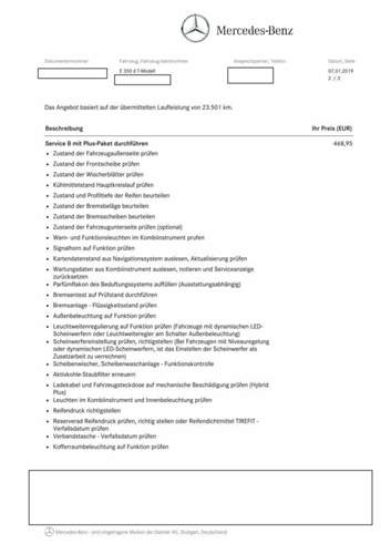

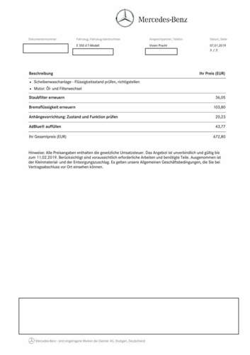

Ich muss demnächst zum B-Service und habe jetzt über das Mercedes-Me-Portal folgendes Angebot (siehe Anhang) bekommen.
Da ich vorhabe, Öl selbst mitzubringen und AdBlue sowie Scheibenwischwasser selbst nachzufüllen, habe ich um ein korrigiertes Angebot gebeten. Dieses habe ich aber noch nicht vorliegen.
Angebot Seite 1
Angebot Seite 2
