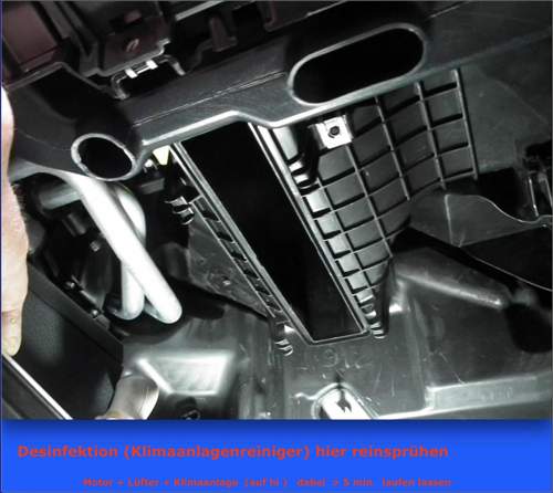

Ich kann nicht glauben, dass man das so in Auftrag gibt... müsst Ihr alle nicht arbeiten fürs Geld? Alleine die Summen für das Erneuern der beiden Staubfilter ließen mir die Zornesröte ins Gesicht steigen. Das sind nun wirklich Handgriffe, die in wenigen Minuten erledigt sind.
Und was desinfizieren die da für 119€? Da wird nichts zerlegt, die Stellen da maximal einen Vernebler rein und lassen den laufen. In der Zeit kann man dann schon andere Arbeiten erledigen...

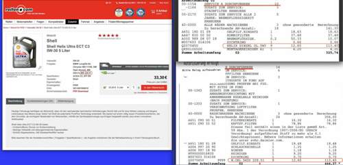

Ich habe gerade meinen V250 vom ersten A-Service nach 2 Jahren zurück. Service hat super funktioniert, hatte den Termin über die App gebucht, wurde mit Rückruf bestätigt, Leihwagen stand bereit, nachmittags kam der Anruf mit der Fertigmeldung, Auto war sauber und gesaugt. Da habe ich bei anderen Marken leider in den letzten Jahren schlechte Erfahrungen gemacht...
Gekostet hat der Service 480 Euro inkl. Steuer, für 19AW 188,10 Euro netto und Teile plus Öl für 225,91 Euro netto.
Service A plus Filter- und Bremsflüssigkeitswechsel. Auf meinen Wunsch wurde das Kartenmaterial V14 aufgespielt.
V250d 4Matic OM651
Service A brutto 530 Euro (16% MwSt)
Inkl. 8,5l Öl 229.52 à 21 Euro.
Inkl. Bremsflüssigkeitswechsel.
Diverse Filter getauscht
Auf meinen Wunsch hin kein Adblue aufgefüllt.
Fahrzeug wurde ausgesaugt und gewaschen.

bei mb nutzfahrzeuge ist mir letztes jahr 6,50 euro netto für den liter öl berechnet worden. damit für diesen ersten service nach zwei jahren und 33.000 km 400 brutto inkl. zusatzarbeiten staubfilter wechseln. finde ich wirklich überschaubar.
Das ist ein sehr guter Preis, den die Nutzfahrzeugabt. vom Freundlichen mit dem
SHELL Helix Ultra 5W30 229.51 da berechnet hat.
Für die Transporter ist das 229.51 Motoröl völlig ausreichend. ( Motor OM651)
Standard Motoröl 9 Liter

Klimaanl. desinfizieren:
https://www.amazon.de/.../ref=sr_1_4_sspa?...
W447 Service A
Klima desinfizieren
