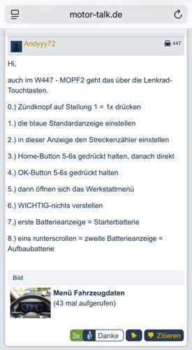

man kann das einfach über das versteckte Werkstatt Menue (Anleitung einfach hier im Forum suchen) prüfen für den OM654
Warmfahen und danach eben ! abstellen
Werkstatt Menue aufrufen und bis Ölanzeige in Liter scrollen, Motor starten, etwas warten und dann kontrollieren.
Bei mir (V300 aus 19) ist Max. 8,9 L, bis 8,6 kann man problemlos füllen, alles unter 8,2 ist zu wenig. Niemals überfüllen !
